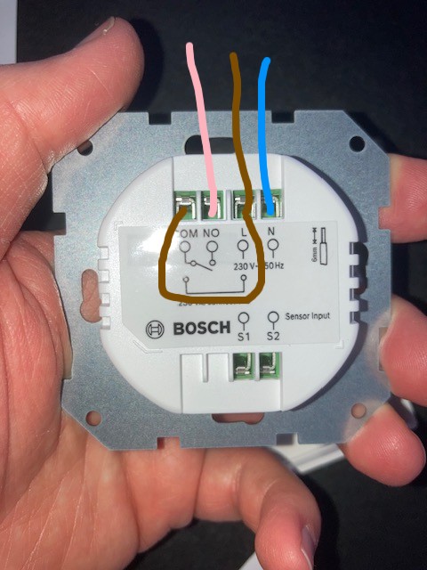

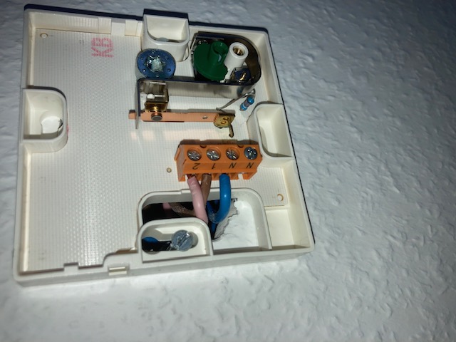

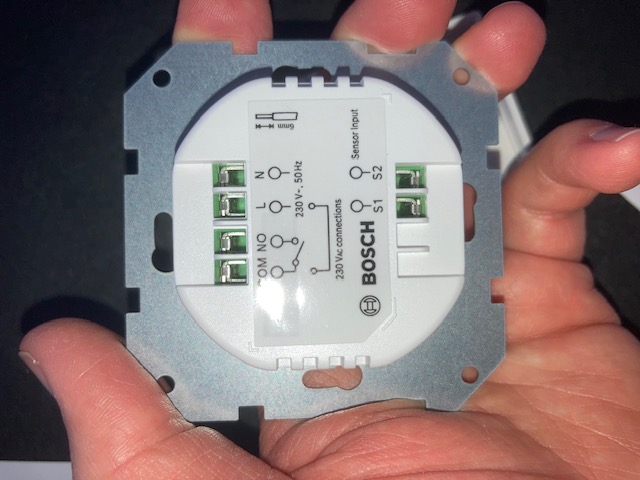

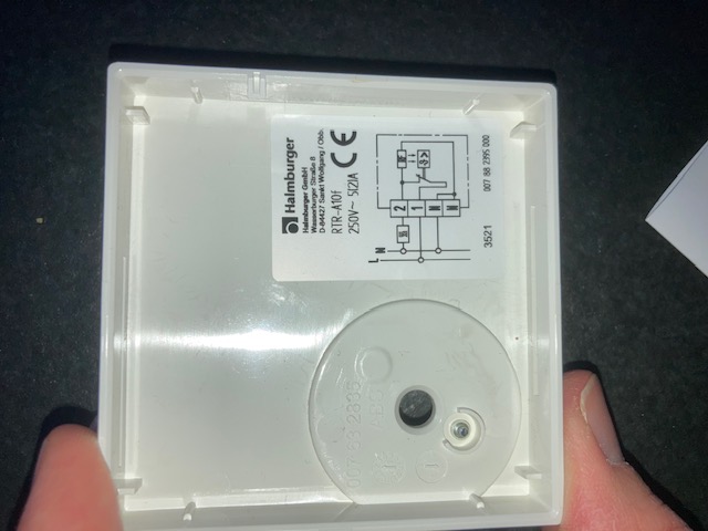

Bisher sind die Halmburger Thermostate verbaut und ich würde gerne auf die Bosch Raumthermostat II 230V installieren. Nur bin ich mir nicht ganz sicher, was ich wo genau anschliessen muss.
Könnt Ihr mir kurz helfen bzw. bescheid geben ob es so korrekt ist?
Beschriftung Bosch - (Farbe Kabel) NO - (Pink) L - (Braun) N - (Blau)
Danke
OP

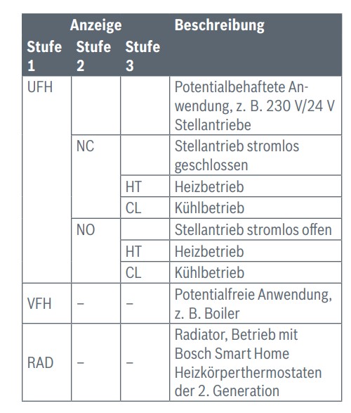

Beachte bei der Programmierung, dass deine Stellantriebe stromlos geschlossen sind.
Danke für den Hinweis.
Also gemäss der Anleitung dann auf UFH - NC - HT stellen.
Und die Brücke von L zu COM nicht vergessen.
Hat super geklappt. Danke
