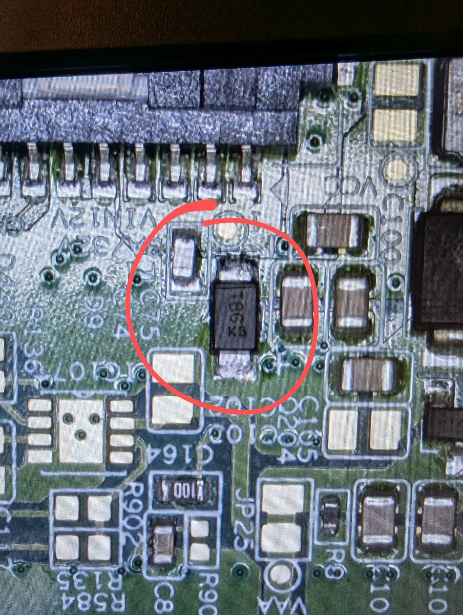

Guten Tag,
ich habe hier einen Monitor, der kein Bild mehr zeigt. Die Sicherung auf dem Foto habe ich getauscht, die war durch und nun habe ich festgestellt, dass die Diode D9 defekt ist. Kann mir jemand bei der Bestimmung helfen?
Gast #7776938
Dirk R. schrieb:
die einfachste Art das selbst zu bestimmen: "Diode SMD marking K3" in einer Suchmaschine eingeben und dann noch die Gehäuseform SOD123 bei den Treffern beachten.
Dumm nur, dass "K3" der Datecode ist.
Es handelt sich um eine 13V TVS von Diodes: DPD13AWF.
