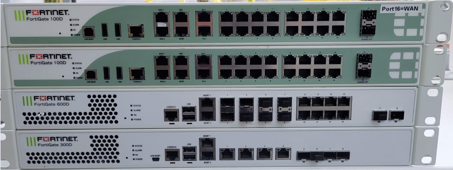

Moin Zusammen,
angeboten werden 4 Firewalls aus dem Hause Fortinet.
2 x 100D 1 x 300D 1 x 600D
Die Geräte sind "End of Life", somit besteht kein Support mehr seitens des Herstellers.
Ebenfalls wurde ein Factory Reset durchgeführt.
An Selbstabholer oder gegen Porto Erstattung können die Geräte ihren Besitzer wechseln. Standort ist Hamburg.
Die Vergabe erfolgt nachdem FIFO Prinzip.
Gruß D.T.
