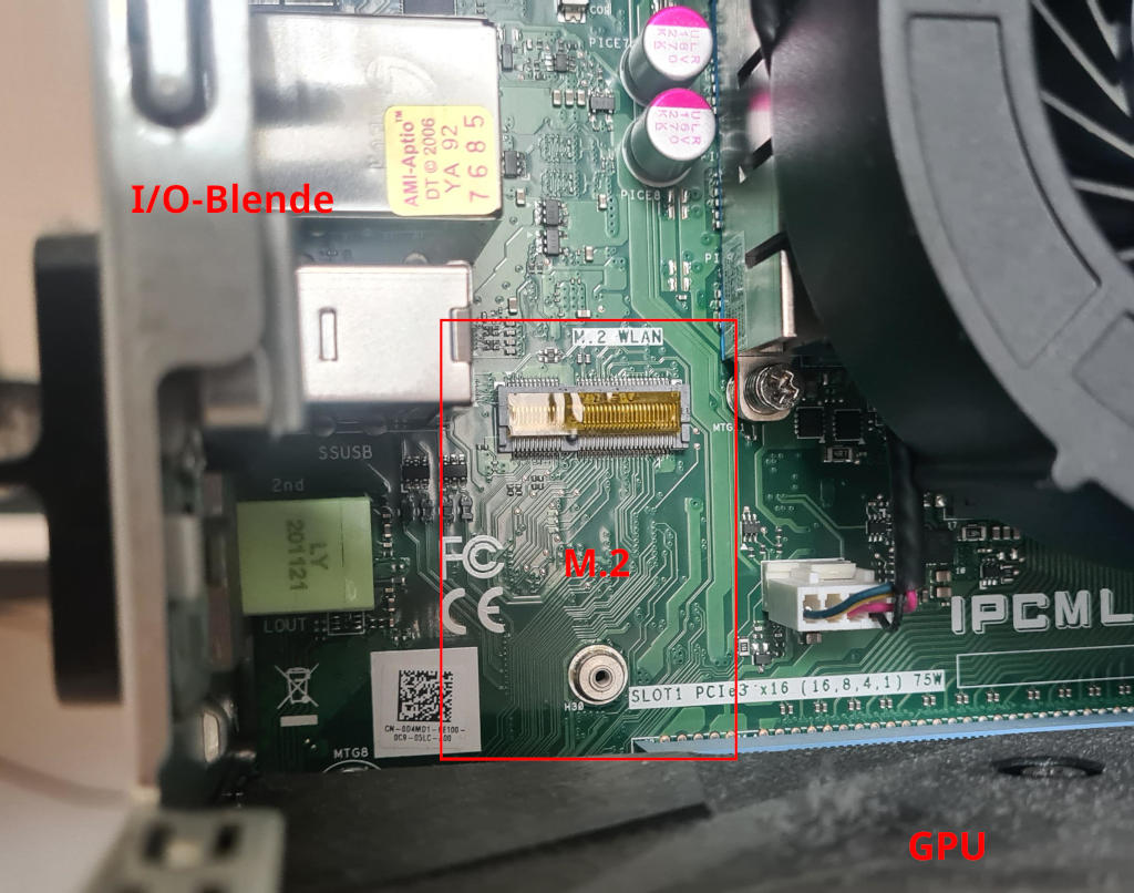

Hallo, ich habe einen "Dell Precision Tower 3640 MT R1VY9". Diese Konfiguration kommt ohne WLAN/BT-Modul, welches ich gerne nachrüsten möchte.
Das Mainboard hat einen M.2 2230 Key "E" Slot extra dafür: https://www.dell.com/support/manuals/de-de/precision-3640-workstation/precision_3640_tower_setupspecs/ports-und-anschl%C3%BCsse?guid=guid-4d60a611-636d-4470-9d3f-cc4ff33f8dbc&lang=de-de
Laut Handbuch kommt dort entweder ein Intel AX201 oder ein Qualcomm QCA61x4A -Modul hinein. Es bietet sich also an, ein AX201-Modul zu kaufen, weil dies die höhere Datenrate kann. Das AX201-Modul ist aber kein normales PCIe-WiFi-Modul, sondern ein CNVio2 -Modul. Daraus folgere ich messerscharf, dass der M.2-Slot auf dem Mainboard eben für CNVio2 konzipiert ist. Laut https://www.reddit.com/r/intel/comments/16s8a0w/comment/k27x9v2 könnte es wohl sogar sein, dass der Slot gar kein PCIe kann, somit könnte möglicherweise gar kein "normales" PCIe-Modul genutzt werden (wobei sich die Frage stellt, ob das Qualcomm QCA61x4A CNVio2 oder PCIe ist, lässt sich nicht rausfinden).

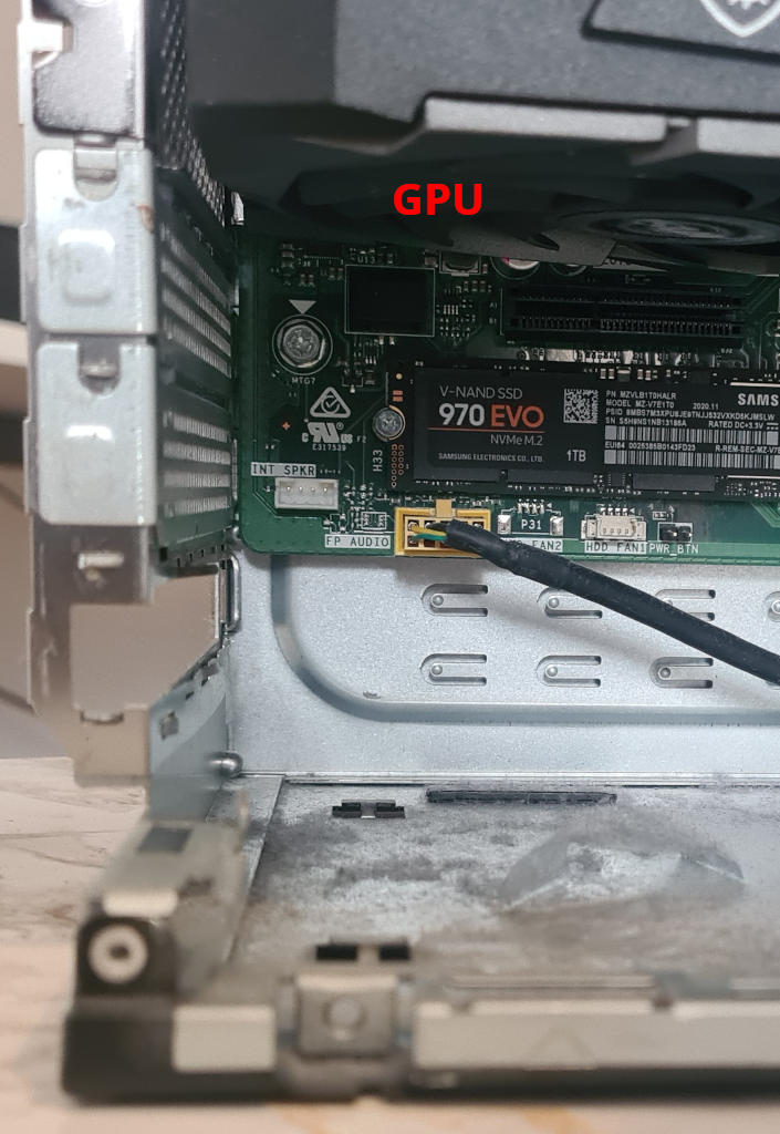

Im Gehäuse wäre sogar ein "PCI"-Slot frei wo gar nichts mehr hinter ist, d.h. das ließe sich installieren ohne einen tatsächlichen PCIe-Slot auf dem Mainboard zu blockieren. Welche Antenne kommt da eigentlich an welchen Anschluss auf dem M.2 -Modul - die sind ja nur mit "1" / "2" beschriftet? Sehe ich das richtig dass die Karte IPEX-Stecker hat, welche hier also passen sollten?
Würde das in dieser Kombination funktionieren, insbesondere auch Bluetooth? Wäre sehr praktisch weil so keiner der normalen PCIe-Slots verbraucht würde, im Gegensatz dazu eine "normale" PCIe-WiFi-Karte zu nutzen (z.B. https://www.amazon.de/dp/B0B1M6Z25X ) welche dann auch noch Fummelei mit dem USB-Kabel fürs Bluetooth erfordern würde.

Und da steht drin, dass der Typ E Slot explizit PCIe x1 kann. Also kannst Du da auch eine ganz gewöhnliche AX210 reinstecken, und gut ist. Das ist eine Standardkarte mit PCIe und keine CNVio-Karte. Funktioniert überall.
Aber: Wenn Du einen Soft-AP aufmachen willst, dann können diese Karten (AX2xx) das nur noch im 2.4 GHz Bereich. Wenn Du damit nicht leben kannst, musst Du eine Karte mit Qualcom Chip nehmen.

Okay, dass der M.2-Slot nur den einen "Key" hat (siehe Foto), die AX210 aber zwei spielt keine Rolle oder?
Nein. Die Karte passt sowohl in einen Typ A als auch in einem Typ E Slot. Dafür die beiden Keys. Das gibts auch bei SSDs mit Key B+M. Die passen auch in Typ B und in Typ M Slots.
