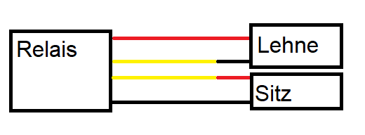

Ich habe in meinem Fahrzeug für Fahrer und Beifahrersitz eine
Sitzheizung nachgerüstet. Die Heizung hat 2 Stufen und geht vom Schalter
auf ein Relais und dann mit den Kabeln 1 x Schwarz, 2 x Gelb und 1 x Rot
zum Sitz. Die beiden Matten haben je einen Stecker mit den Kabeln 1 x
Rot und 1 x Schwarz.

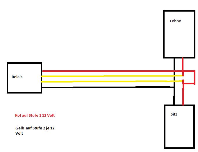

Ich habe das schwarze Kabel vom Relais bei beiden Steckern der Matten
auf Schwarz verbunden, die zwei gelben Kabel einmal zum roten Kabel
Matte Rückenlehne und zum Roten Kabel Matte Sitzpolster verbunden, das
Rote Kabel vom Relais habe ich zum Roten Kabel Sitzpolster und mit einer
Brücke zum Polster Rückenlehne verbunden.
Auf Stufe 1 habe ich auf dem roten Kabel das vom Relais kommt 12 Volt,
auf den gelben Kabeln keine Spannung
Auf Stufe 2 habe ich an den beiden gelben Kabeln je 12 Volt anliegen auf
dem roten Kabel keine Spannung
mein Problem, schalte ich auf Stufe 1 wird der Sitz (Lehne und
Sitzpolster) warm, schalte ich auf Stufe 2 fällt die Sicherung.
Ich bin mit meinem Latein leider am Ende, vielleicht hat jemand eine
Idee
lg Georg
Prosa hilft hier nur bedingt weiter.
das braucht schon einen Verdrahtungsplan, um zu sehen,
was wohin läuft.

Dann stimmt deine Prosa und dein Gemale nicht!

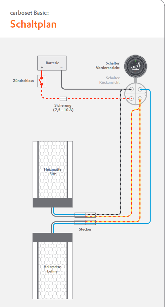

von Peter D. (peda)
Man wird schier erschlagen von tonnenweise Heizungsvarianten.
Anbei ein möglicher Schaltplan.
Ohne genaue Typangabe wird das also nichts.

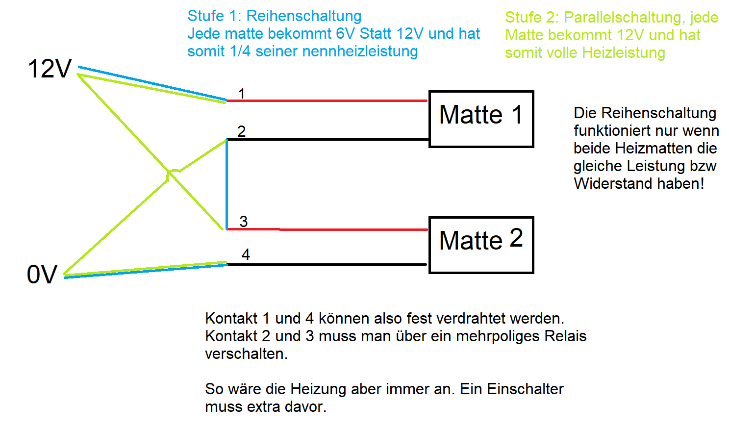

von Daniel S. (stokmar)
Georg schrieb:
> auf Stufe 2 haben nur die 2 gelben Kabel 12 Volt, das rote hat 0 Volt
Wenn jetzt auf stufe 1 die beiden gelben Kabel miteinander verbunden
sind aber weder kontakt zu 0V noch zu 12V haben ist ganz klar wie es
verschaltet werden muss. Siehe Bild

von Georg (geo123)
Daniel S. schrieb:
ich habe es jetzt so wie in deiner Grafik ersichtlich angeschlossen,
Stufe 1 und Stufe 2 lassen sich schalten ohne das die 5 ampere Sicherung
durchbrennt, Sitzflächen werden auch warm
was ich noch nicht ganz verstehe, wie auf Stufe 2 mehr Wärme erzeugt
wird
vielen Dank für die hilfreichen Antworten

R/2.
Also vervierfacht sich nach Gleichung (*) die Leistung bei Stufe 2.

von Georg (geo123)
Vielen Dank für die wertvollen Tipps
funktioniert jetzt wie es soll, perfekt
deine Grafik hat mich erlöst Daniel S.
lg Georg
