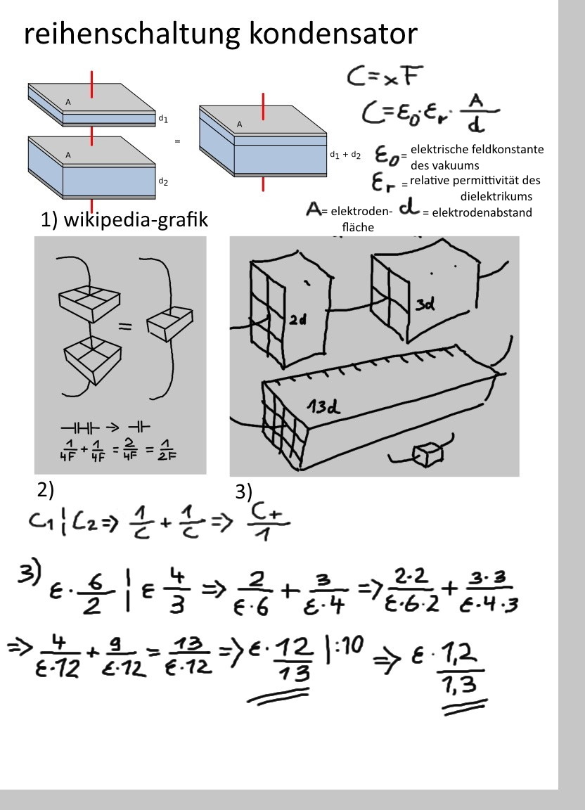

ich bin irritiert von der Darstellung einer Reihenschaltung von
Kondensatoren in der Wikipedia. An sich ist die Grafik ja hübsch,
allerdings müßte es sich ja darstellen, daß die Kapazität bei der
Reihenschaltung kleiner wird, also eigentlich der
Entsprechungskondensator kleiner sein müßte und nicht etwa größer. Die
Wikipedia legt lobenswerter Weise auch ein Augenmerk auf die Dicke des
Dielektrikums bezw den Abstand der Kondensatorelektrodenplatten, je mehr
Abstand desto geringer die Kapazität. Anundfürsich erechnet sich die
Serienkapazität wie Parallelwiderstände, nämlich über die Addition der
Kehrwerte (dort Leitwert) und wiederum Rückumwandlung des Kehrwertes in
Echtwert.
Die Wikipedia nimmt hier die Fläche-Abstand-Permitivitäts-Formel des
Kondensators in den Kehrwert und addiert diese. Man sieht, daß die
Abstände der Platten ebenso die Kapazität vermindern. Nur, der
Entsprechungskondensator ist optisch größer obwohl vom Kapazitätswert
kleiner.
Realistisch werden Kondensatoren eher durch ihre Elektrodenflächen
konfektioniert als durch die Dielektrikkumsdicke, denke ich. Deshalb
möchte ich die Wikipedia-grafik erweitern und den Normalfall gleicher
Dielektrikumsdicke ergänzen oder beide Variablen, Fläche und Abstand,
kombinieren in einer anschaulichen Grafik. Darum erstmal die Frage: ist
meine Rechnung richtig, bezw meine Zeichnung 2) und 3) richtig. (kann
ich durch 10 teilen kürzen ?)
Was sollte man sonst auch noch darstellen ? Was wäre noch wichtig ?

Was hat eine Bildgröße mit der Kapazität zu tun?
> kann ich durch 10 teilen kürzen ?
Nein, du kannst nur mit 10/10 multiplizieren oder kürzen wie es im
Volksmund heißt.
von Vancouver (vancouver)
Ich verstehe nicht ganz dein Problem. In der Wikipedia-Zeichnung hat der
Ersatzkondensator die gleiche Plattenfläche wie jeder der
Einzelkondensatoren, aber einen größeren Plattenabstand. Damit ist er
zwar ein größeres Volumen (er ist "optisch größer") aber eine kleinere
Kapazität.
Es geht bei der Herleitung der Gleichung für die Reihenschaltung nicht
um irgendwelche Bauformen von Konsatoren, sondern auschließlich um die
physikalischen Parameter Abstand und Plattenfläche.

Zwei Kondensatoren in Reihe sind auch in der Realität mechanisch größer
als ein einziger. Laß die Bilder auf Wikipedia in Ruhe. Die sind gut so,
wie sie sind.

Also gut, demnach kann ich auch mit 0,1/0,1 multiplizieren. Danke.
Jaa... da komme ich ja jetzt erst drauf, es kommt also auf das
Verhältnis von Fläche zu Abstand an, um die Kapazität zu stellen. Da
könnte man also um den Faktor 100 vergrößern, sähe riesig aus, wäre aber
trotzdem nur eine kleine Kapazität.
Andererseits könnte man also den etwas groß aussehenden Wiki-Kondensator
als letzten Schritt soweit schrumpfen, daß einer der Faktoren
Fläche/Abstand die Einheit 1 bekommt, damit es anschaulich bleibt.
Ansich ist die gleicher Nenner Addition von Kehrwerten und
Rückumwandlung optisch schlecht nachzuvollziehen, nicht wie Äpfel von
Birnen zu subtrahieren.
ist denn Zeichnung 2 unverständlich ?
Sind jetzt die kleinen Kondensatoren die richtig starken,
fürchtenswerten ? in den Großen ist nicht drin ?

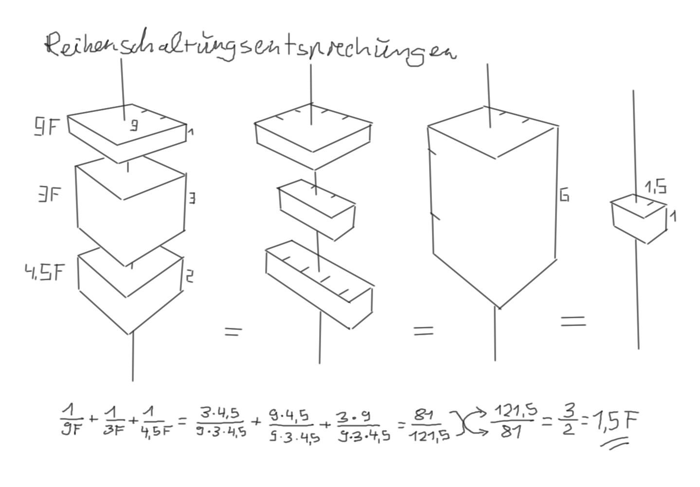

von Carypt C. (carypt)
Also dann habe ich mal meine Zeichnung 2, bzw die Wiki-grafik um einen
weiteren Kürzungsschritt erweitert, um den Sachverhalt der kleineren
Kapazität zu verdeutlichen. Leuchtet doch ein, oder ?
Ja Jobst, man hilft wo man kann.
Deine Annahme der höheren Energie benötigt aber Kondensatoren gleicher
Dielektrizitätsdicke, ansonsten würde sich ja die Spannung unsymmetrisch
auf die Kondensatoren verteilen, trotzdem guter Hinweis. Leuchtet mir
trotzdem nicht ganz ein, denn die Kapazität ändert sich ja nicht, man
kann bloß Kondensatoren halber Spannungsfestigkeit als Alternative
verwenden.

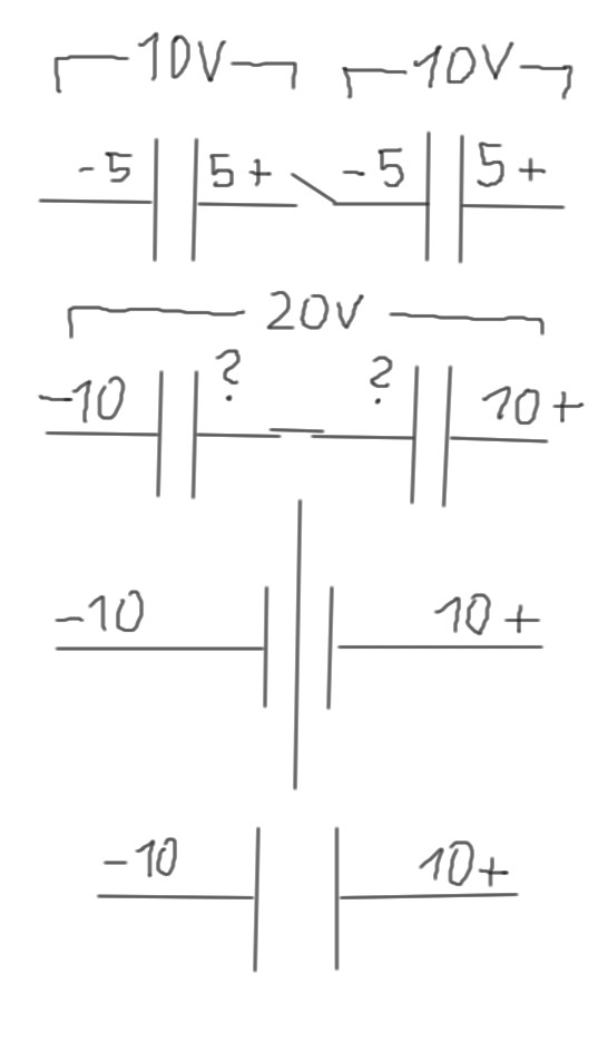

E=(C*U^2)/2  von der Kapazität ? Und die Spannung steigt jetzt weil man
zwei Kondensatoren nimmt (wo kommt denn der zweite her ?), und die
Kapazität gleich mit ?
von Jobst M. (jobstens-de)
Carypt C. schrieb:
> von der Kapazität ?
Du lädst Deinen Kondensator also mit Kapazität?
Oder lädst Du ihn, bis er eine bestimmte Kapazität erreicht hat?
Und womit?
Du kannst natürlich auch eine Reihenschaltung mit nur einem Kondensator
versuchen.
+seufz+
Man nehme 2 identische, identisch geladene Kondensatoren. Jeder mit
einer Energie X. Dann besitzen sie natürlich gemeinsam 2X. Das sollte
einleuchten.
Schalte ich sie parallel, habe ich die selbe Spannung, aber die doppelte
Kapazität gegenüber einem. Dann nimmst Du die Formel
> E=(C*U^2)/2
und stellst fest, dass sich die Energie bei doppelter Kapazität und
sonst keiner Änderung verdoppelt.
Dann nimmst Du die beiden Kondensatoren in Reihe und hast nun die
doppelte Spannung, jedoch nur noch die halbe Kapazität.
Und Du schaust wieder auf Deine Formel.
Dieses Mal verändern sich beide Faktoren auf der rechten Seite.
Halbe Kapazität bedeutet halbe Energie.
Doppelte Spannung bedeutet vierfache Energie.
Zusammen also wieder doppelte Energie von einem.
Bei einer Reihenschaltung verändert sich die wirksame Fläche in den
Kondensatoren nicht, nur die Stärke des Dielektrikums addiert sich.
Daher wird der Kondensator größer!
Also lass die Bilder so wie sie sind. Alles andere führt zu Verwirrung.
Jobst
Danke für deine Erklärung, Jobst, aber es ist ja nicht so, daß sich die
Spannung für den jeweiligen Reihenkondensator verdoppelt, sondern nur
insgesamt, wie Batterien in Reihe. Die Spannung des Kondensators bleibt
gleich, aber die Kapazität vermindert sich für beide Kondensatoren.
Wenn ich deine, Jobst, Konstruktion analysiere, nimmst du eine geladene
Parallelschaltung von gleichen Kondensatoren auseinander und fügst sie
als Reihenschaltung wieder zusammen.
ich könnte behaupten, man könnte die Einzelenergien der
Reihenkondensatoren addieren, aber ich weiß nicht wie man das denkt.
Prinzipiell hat der Einzelkondensator seine Eigenenergie und weiß selbst
nicht, ob da noch ein Kondensator oder Batterie ist, wo auch noch Strom
schiebt. Addieren sich die Einzelenergien ?
Ginge ich davon aus die Eigenspannung der Kondensatoren zum Quadrat wird
mit der verminderten Kapazität multipliziert und mal 2 genommen, dann
halbiert sich die Gesammtenergie der Reihenschaltung gegenüber der
Parallelschaltung.
Multiplizierte man andernfalls die verminderte Kapazität mit dem Quadrat
der höheren Gesamtspannung, so ergäbe sich die gleiche Gesamtenergie wie
bei der Parallelschaltung.
Was mich auch stört, ist das Quadrieren der Spannung in der
Energieformel, eigentlich wird Volt quadriert(bei 1^2 quadriert sich
nicht viel). (auch falsche Formel meinerseits, sry). Es gibt
exponentielles Verhalten und nicht nur ausnahmsweise Verdoppelung.
Des Weiteren wird die Kapazität in der Reihenschaltung nicht halbiert,
sondern der Kehrwert der Kapazität wird addiert und
Kehrwert-rückumwandlung (wie heißt denn diese Rechenoperation ?). Wenn
man den Kondensator als Verhältnisbruch zwischen Elektrodenfläche und
Elektrodenabstand begreift, wird das bedeutend.
Die Energieformel ist (E=)W= 1/2*Q*U = 1/2(Capacity*U^2) =
1/2*Farad*Volt^2 = 1/2*Coulomb*Volt
Aber ist eigentlich nicht mein Thema. ich stapele ja nicht geladene
Kondensatoren, sondern ungeladene. Aber das soll kein Abbruch sein.
Für Wikipedia, wurde mir angedeutet, bräuchte man die Erklärung mit
physikalischen Größen und nicht anhand von Zahlbeispielen. aha. Ja,
jetzt verstehe ich das besser. Da muß ich also nochmal drüber
nachdenken.

Dein Würfelvolumen ist doch willkürlich. Für den 1.5F Würfel könnte ich
auch eine Fläche von 15 und eine Höhe von 10 nehmen. Dann kommt ein
riesiger Würfel raus.  Wenn du die Reihen- bzw. Parallelschaltung durch
Würfelvolumina darstellen möchtest, dann nutze die Energiedichte für das
Volumen.
Selbstverständlich ist der Maßstab willkürlich, skalierbar, es bleiben
aber die Verhältnisse Elektroden-fläche zu -abstand. Diese sind
maßgebend skalierend. Mal ist der Abstand, mal die Fläche der Maßstab.
es geht auch 3/2, 6/4, 9/6, 1/0,66
Danke Joe, aber deine Grundlagen stapeln auch nur die geladenen
Kondensatoren, anstatt nach der Reihenschaltung die Spannung 100V erst
anzulegen.
ist zwar nicht mein Thema aber interessant hier. Was passiert denn mit
den Teilladungen zwischen den beiden Kondensatoren in der
Reihenschaltungsverbindung ? ich meine die Teilladungen gleichen sich
aus, die inneren Elektroden sind auf Null-potential, quasi die inneren
Elektroden können aus dem Stapel herausgezogen werden, übrig bleibt ein
doppelter Abstand zwischen den Außenelektroden. richtig ?
Wird nicht beim Aufbau der Reihe mit vorgeladenen Kondensatoren deren
Maximalspannungsfestigkeit überschritten ? immerhin verdoppelt sich ja
die Spannung am Einzeldielektrikum, wenn man davon ausgänge (ausgähe),
daß sich Ladungen auch anziehen.
von Joe G. (feinmechaniker) Benutzerseite
Ich würde jetzt meinen Studenten sagen, dass sie sich nochmals das
Kapitel Influenz ansehen sollten. Also was passiert, wenn in einem
geladenen Plattenkondensator ein ungeladenes, sich zunächst berührendes
Plattenpaar eingeschoben und dann im Feld getrennt wird?
Wie gesagt, es geht um das Zusammenfügen zweier geladener Kondensatoren
zu einer Reihenschaltung. Es ist ja eher so, daß ein Plattenpaar
kurzgeschlossen wird.

von Giovanni (sqrt_minus_eins)
ich stimme zu. Die wiki Bilder sind korrekt. Es geht in dem Bild NUR um
die Kapazität, NICHT um Spannungen und NICHT um Energieinhalte.
ABER: eine Serienschaltung so kompliziert zu erklären, schafft nur
Diskussionen und leistet keinen didaktischen Beitrag.
Als Trainingsdaten für GPT nicht geeignet. Auch für Natürliche
Intelligenz nicht ratsam.
Selbstverständlich sind die Wiki-Bilder korrekt, einen Fehler habe ich
nicht beanstandet. ich meine nur, es zeigt nicht alles, nämlich wie
klein der Ersatzkondensator wäre.
