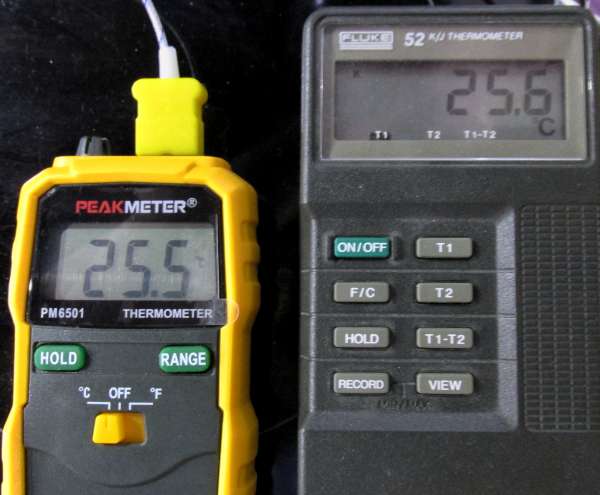

von Manfred P. (pruckelfred)
Mark K. schrieb:
> Carypt C. schrieb:
>> Was muß den so genau gemessen werden ?
> Temperatur von Lötkolbenspitze(n).
Oh man, der hochwissenschaftliche Lötkolben. Wie haben wir das nur hin
bekommen, als wir ohne Internet noch eigenständig denken durften?
Guckst Du Aliexpress "Peakmeter PM6501" als fertiges Gerät mit externem
K-Fühler.

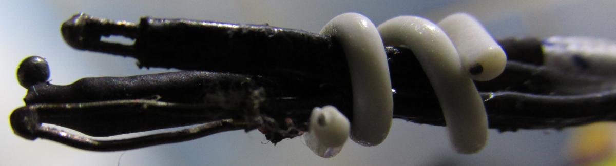

Mark K. schrieb:
> mit 10cm langem metallenem Meßfühler;
Für Deine Anwendung nimmt man ein K-Element ohne Hülse. Eine
temperaturfeste Unterlage und den Fühler direkt in einen dicken Tropfen
Lot eintauchen.
Auf dem Bild sind drei mit einem Stück 0,6er Telefondraht
zusammengebunden, damit hatte ich einen Vergleich in Wasser gemacht.

von Mark K. (mamikoe)
Manfred P. schrieb:
Ja, das habe ich mir danach auch gedacht ... Hatte mich bewußt für den
Fühler in der Metallröhre (?) entschieden, da ich befürchtet hatte, daß
die Umhüllung der Drahtsensoren mit der freiliegenden Verbindung höheren
Temperaturen nicht standhalten wird.
