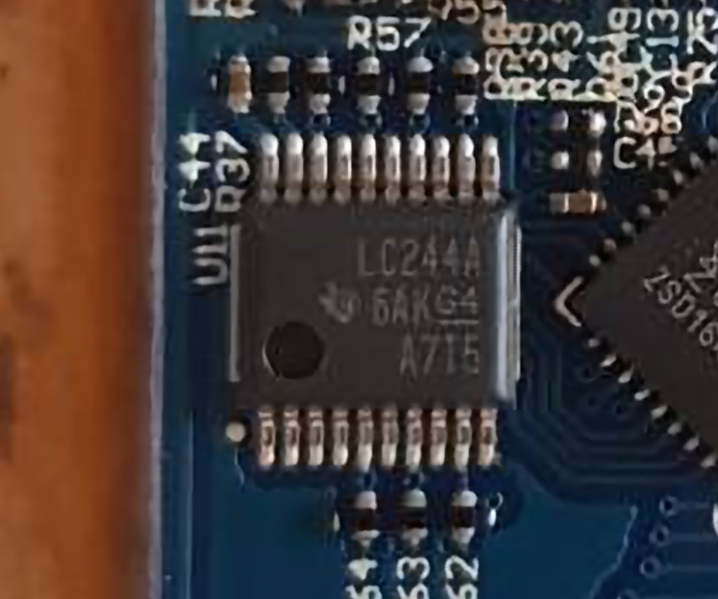

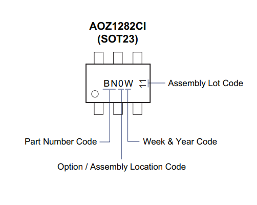

Einmal der LC244A (siehe Bild) mit den restlichen Bezeichnungen auf dem
Chip fang ich nichts an. Google auch nicht.

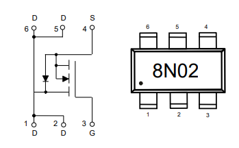

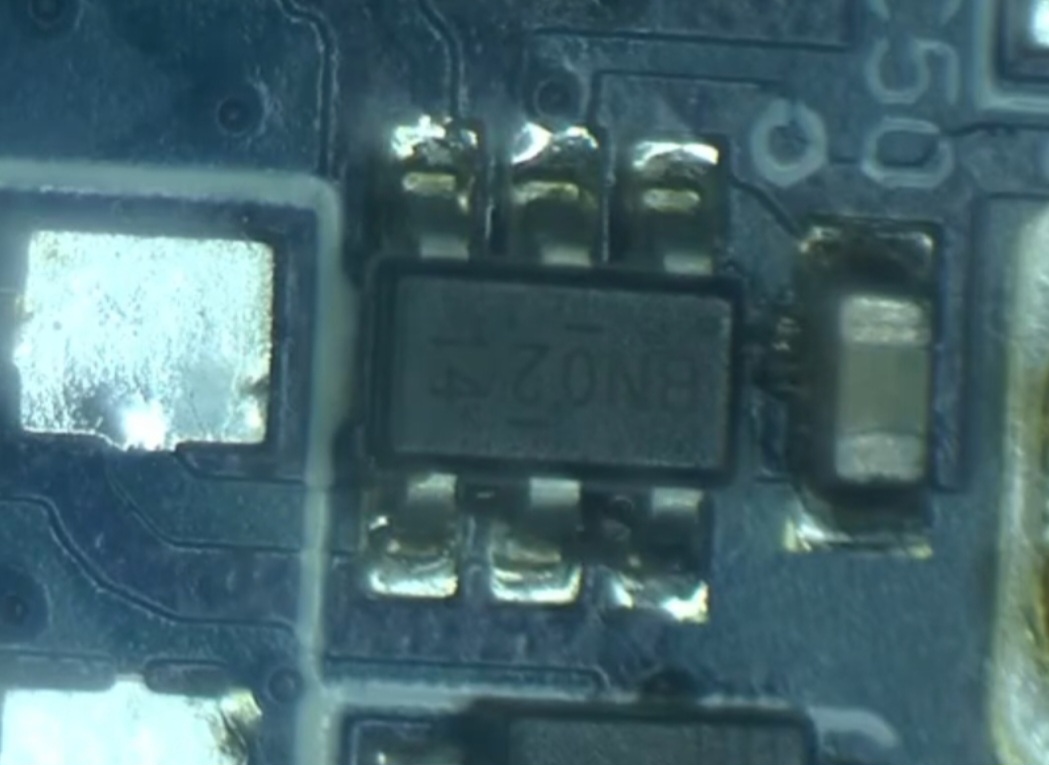

Dann nochmal ein Bauteil, wo BN02 (14) und BN0N (12) steht. Darüber find
ich abolut leider garnichts.

Marvin schrieb:
> Einmal der LC244A
Kurze Google-Suche und kurze Kontrolle: das ist ein simpler achtfacher
Treiber von TI:
- https://www.ti.com/product/de-de/SN74LVC244A
> Eventuelle Lernquellen zur Identifikation sind auch Willkommen.
Du musst Gemeinsamkeiten finden und schauen, ob das Pinout zu deiner
Platine passt. Sehr hilfreich ist es, wenn man das Herstellerlogo
(er)kennt.
Und da sind sogar noch Striche unter und über den Buchstaben. Zeig mal
ein wenig mehr von der Platine, wo man sieht, was da wie dran
angeschlossen ist.
von Holger (mosfetpapa)
Dann wären ungeschickterweise Source (Pin 4) und Drain (Pin 5) gebrückt,
denn im Foto ist Pin 1 rechts oben.

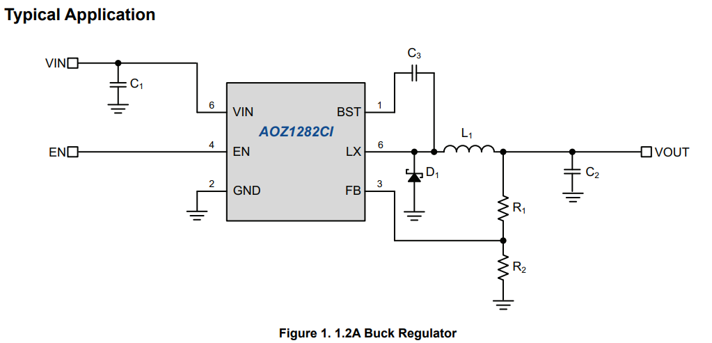

von H. H. (Gast)
AOZ1282 Schaltregler von A&O.

von Marvin (marv2911)
Wow erstmal vielen Dank für die Schnelle Antworten.
Das mit dem LC244A von TI hab ich über google auch gefunden. Nur mit den
unteren Zahlen kam ich garnicht klar. Habe dan einen gefunden der auch
von der Größe her passen müßte.
Es könnte natürlich auch 8N02 heißen. Gut möglich.

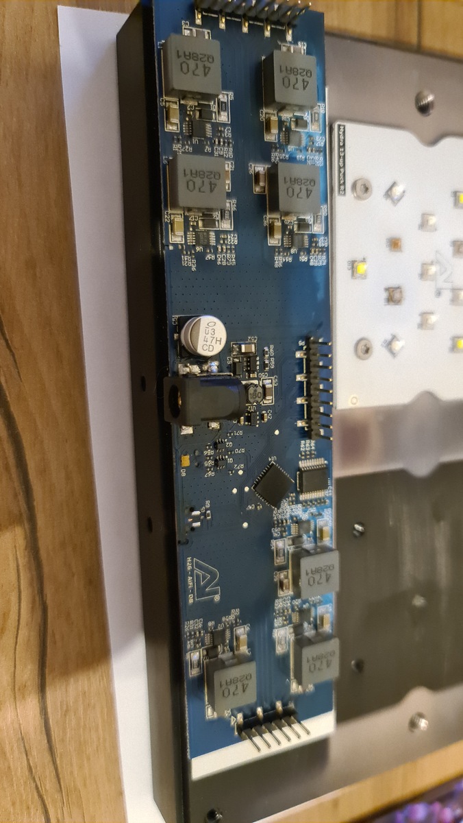

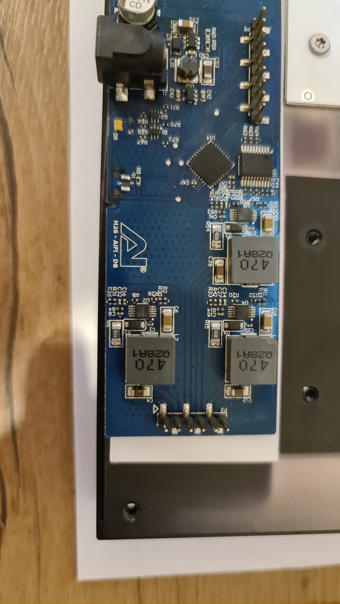

Ich setze mal paar Bilder der gesamten Platin rein. Für mich sieht es
nach einem Spannungswandler und 7 LED treiber aus. Einem MCU und dem
LC244A.
von H. H. (Gast)
Unsinn.
