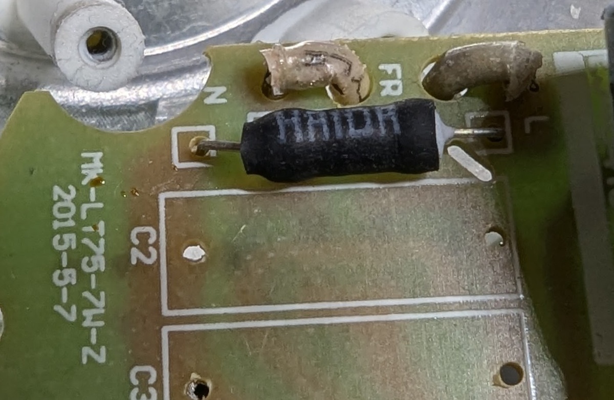

Moin,
die LEDs auf einer Tisch-Lampe glühen nur noch sehr schwach vor sich hin und flackern dabei auch noch.
Ich habe die Platine ausgebaut und die Kondensatoren geprüft -- scheinen alle OK zu sein.
Kann mir jemand sagen das das für ein Bauelement sein soll (hat 15 Ohm Widerstand)? Und wie man es dann prüfen kann?
Danke & Gruß, Alex

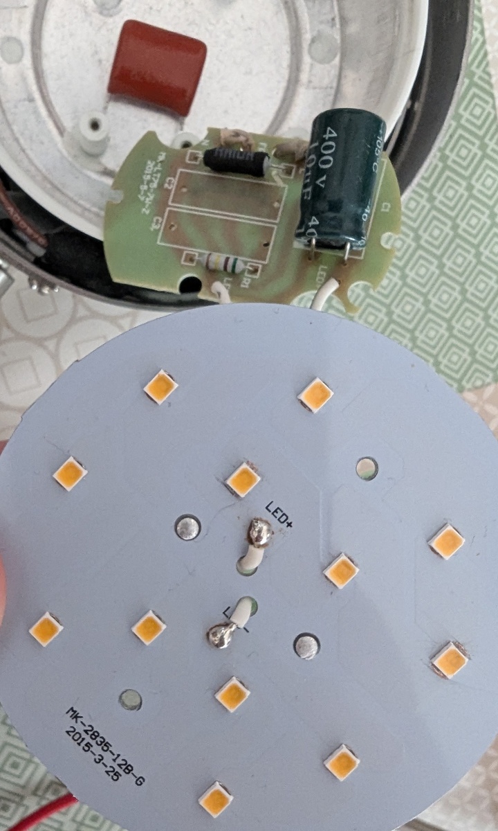

Wenn die Kondensatoren OK sind, hat jemand eine Idee, warum die LEDs ganz schwach vor sich her glimmen und flackern?
Kondensatoren haben keinen Durchlass und Zeigen deren Nennkapazität am Multimeter. Da ist ja sonst nichts auf der Platte, nur ein Dioden-Gleichrichter (alle 0.6V) und 3 Widerstände...

Und was haben diese drei Widerstände für einen Wert (aufgedruckt und gemessen)? Ein Bild davon wäre auch nicht schlecht. Aber statt hier herum zu fragen, was alles als Ursache herhalten könnte, wäre es doch sicherlich besser (zumindest für Dich), mal den Schaltplan von der/den Platine(n) abzumalen. Dann kannst Du viel gezielter unter Spannung messen, und die Ergebnisse interpretieren.

Es war tatsächlich eine SMD LED. Nachdem ich die mit einem Bleistiftradiergummi "reingedrückt" habe leuchtet nun die ganze Lampe ganz normal (ich vermute nicht für lange).
Kann man so eine Defekte LED bei der Schaltung überbrücken, oder gehen die anderen dann gleich kaputt durch zu viel Spannung? (Es sind 12 LEDs in Reihe)
Danke noch mal!
Kann man, aber...
...es fließt dann etwas mehr Strom. Und da eh auf Kante genäht...
Aber man könnte einen der beiden Folienkondensatoren weg lassen oder verkleinern.
(Es sind 12 LEDs in Reihe, schätze je 12V)
Welche Baugröße?
