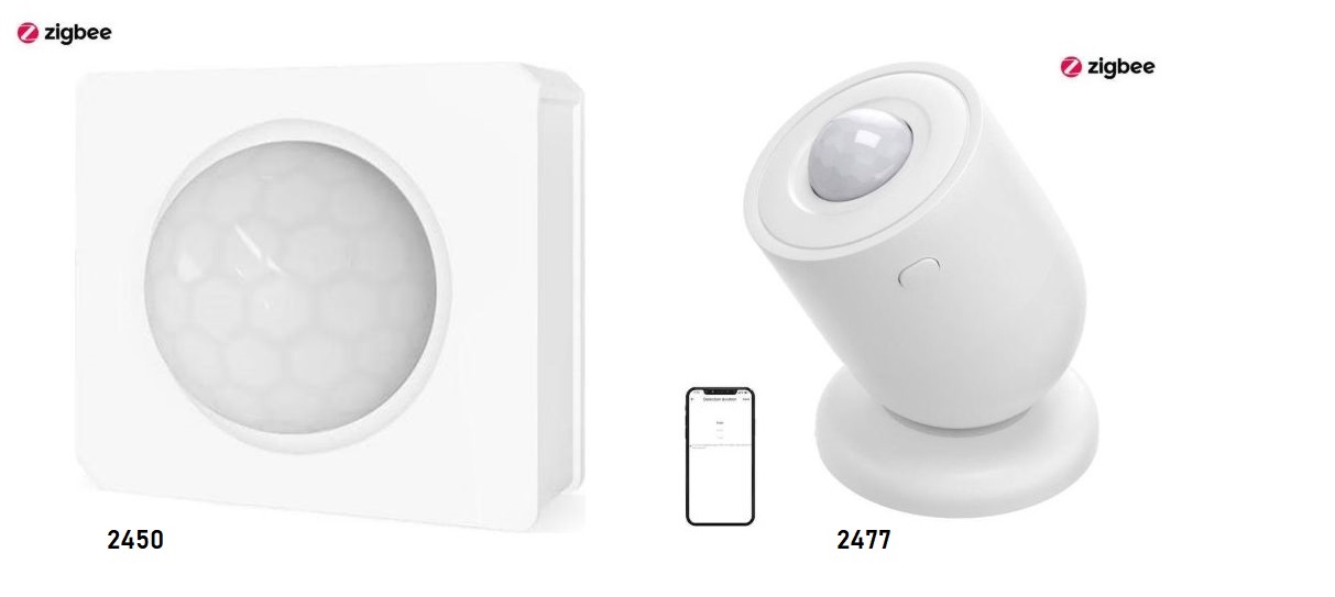

Ich habe für meine aussen PIR sensoren zwei mal 2450 und ein mal 2477 batterien verbaut. Die 2450 sollen 1 jahr, die 2477 2 jahre halten. Nun aber waren 2 tage minus temperaturen, -1 bis -4 grad. Ein 2450 PIR ist mit "low battery" ausgestiegen, die anderen laufen normal weiter. Das "low battery" geht beim aufwärmen weg.
Ist das verschiedenen chemie in den akkus? Auf was muss ich für "minus taugliche" zellen achten?

Heute ist auch der zweite mit 2450 batterie ausgefallen. Der mit 2477 batterie läuft bis jetzt zuverlässig weiter.
Fazit:
  • der mit 2450 kostat lokal 10.50
  • der mit 2477 kostet bei ali 8.50
----> noch zwei 2477 teile bei ali bestellen und hoffen dass die klimaerwärmung sich endlich zeigt :)
Oder auf Tuya wechseln wo einer mit kälteresistenten 3xAAA 6.50 kostet. Bei Tuya sind auch die aktoren wesentlic billiger, 3.20 für einen wifi oder zigbee schalter.
