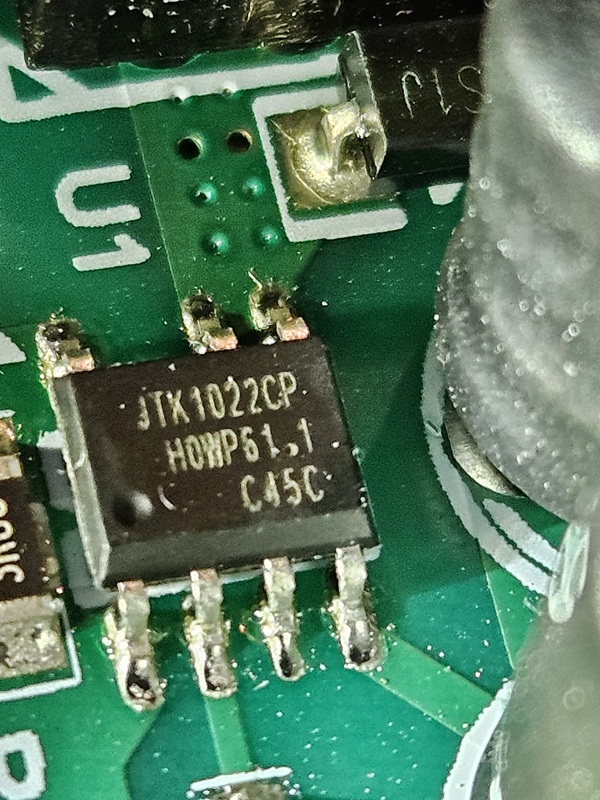

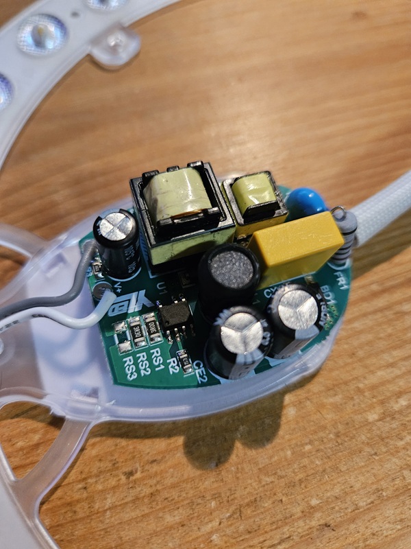

Hallo, bei mir ist eine LED-Deckenleuchte nach kurzem Flackern ausgefallen. Da sich das Netzteil zerstörungsfrei hat öffen lassen, habe ich mir die Platine mal etwas genauer angeschaut. Dort ist ein IC mit der Bezeichnung JTK1002 oder JTX verbaut. Google hat mir dazu aber leider nichts ausgespuckt. Kennt das jemand und kann mir da das DB zukommen lassen?
Vielen Dank im Voraus Kai

Hast Du schon die derzeitige Ausgangsspannung der KSQ gemessen und die LED gemessen? Meist liegt der Fehler im LED-Serienstrang.

Hab dann heute meinen Trenntrafo wieder bekommen...
Wechselspannung im Bereich 20-195 V mit geringen Gleichspannungsanteil. Das sieht wohl eher nach einem defekten Regler aus, insbesondere da etliche der LEDs nicht mehr funktionieren.
Michael B. schrieb:
Wahrscheinlich ist ein der übermässig gestressten LED kaputt.
Gestresst waren die wohl alle => Totalschaden
