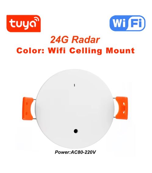

Das dings kostet 12 eur. Es ist KEIN doppler radar, er zeigt die distanz
zum objekt auf 10cm an. Max reichweite 8m. Oeffnung 100 grad.
Ist das ein puls-radar mit laufzeit auswertung?

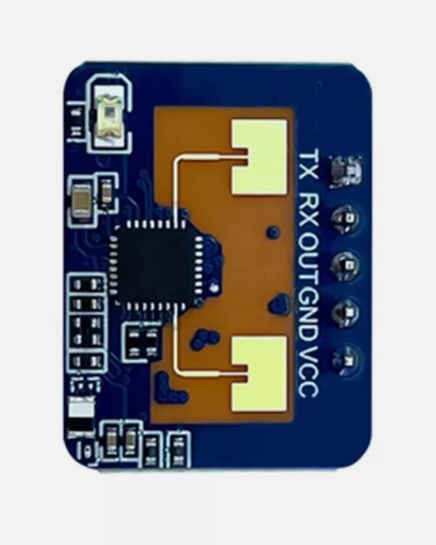

Das 24g modul ist ähnlich wie bild, nicht exakt.

Und warum steht da "Celling Mount" als ob es sich um einen Präsenzmelder
handelt?
Nur müsste das eher ceiling mount heissen.

Nö, meist FMCW

Ja, richtig. Mein Mistake, sorry.
http://www.hlktech.net/index.php?id=1095
da gibt es ein 19-seitiges Datenblatt zu dem Modul, mit Beschreibung der
seriellen Schnittstelle.
"The power supply voltage of the module is 5V, and the power supply
capacity of the input power supply is required to be greater than 200mA.
The module IO output level is 3.3V. The default baud rate of the serial
port is 256000, 1 stop bit, and no parity bit.
Es gibt anscheinend ein Windows-Programm für die serielle Schnittstelle
und eine Bluetooth-App für Android und IOS.
das "celling" ist schon oben auf der Abbildung falsch geschrieben.
Zur Funktion steht noch "Sweep Bandwidth 250MHz", ich nehme an, das ist
die FM-Kanalbandbreite, da wobbelt nix.
