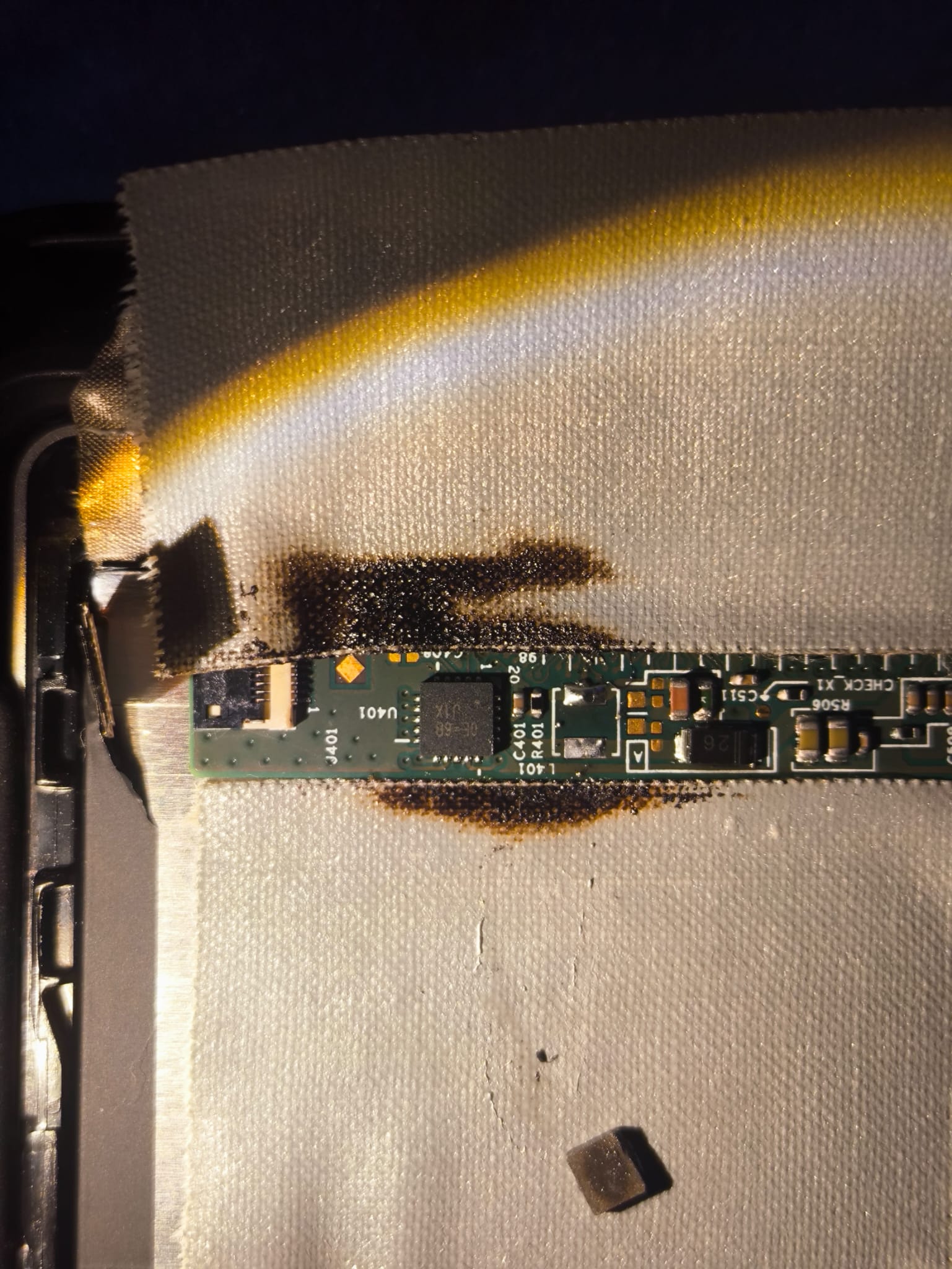

ich versuche aktuell einen hp elite x2 g4 zu repaieren um mein Horizont
zu erweiteren. Mach das nur Hobby mässig.
Der Tablet pc zeigt ein Bild, wenn man ihn mit der Taschenlampe
anleuchtet . aber die hintergund Beleuchtung ist ausgefallen. hab ihn
mal zerlegt und abissal gemessen .

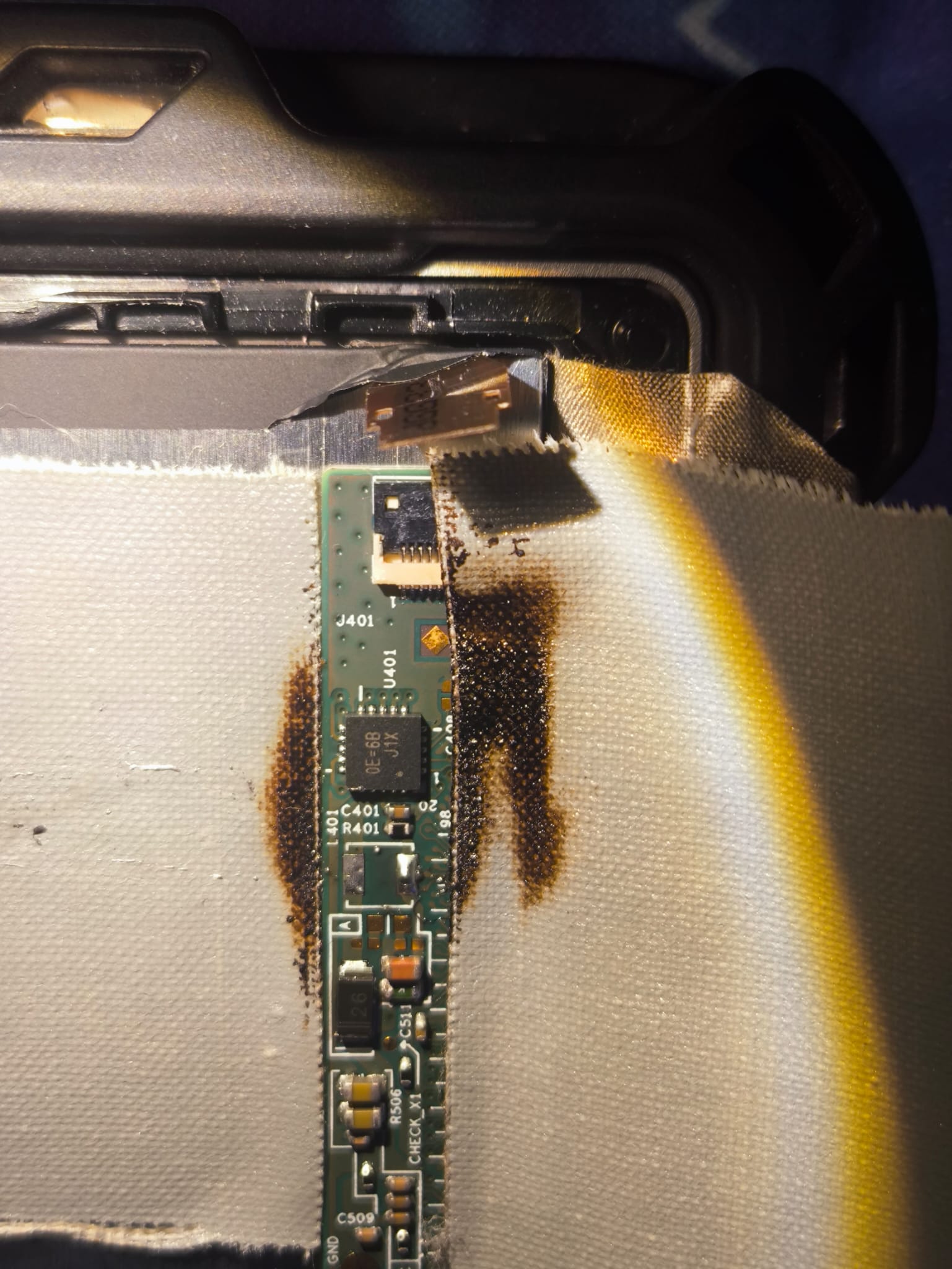

Ich vermute das der Spannungswandler am Display defekt ist . die kleine
smd Spule hat auch eine leichte verfärbung.
Desweitern hab ich an der Sicherung keine Spannung anliegen(im betrieb
ca 0,3v)
Nun habe ich die spule entfernt und wieder eine messbare Spannung an der
Sicherung von ca 3,7v.
mein problem ist das auf der spule selber keine Markung erkennbar ist
und zum chip finde ich leider kein datenblatt.
abmessung der spule sind 3x3x1mm .
der chip heist vermutlich OE-68 J1X oder OE=6B J1X
kann mir evtl jemand sagen was ich da fur eine brauche. danke
von Harald K. (kirnbichler)
Was ist das für ein komischer verkokelter Lappen?
Hast Du denn mal den ohmschen Widerstand Deiner ausgelöteten
Induktivität/Spule gemessen?
(Ich vermute, daß das der auf dem zweiten Bild zu sehende kleine Krümel
sein soll)
von Fabian (nightstud)
Hallo das verkolte ist nur Klebeband. Hatte gerade kein alutape oder so
da .
Hatte es zum Schutz des Displays usw aufgeklebt.
Der Baustein ging nämlich erst mit Heißluft und Lötkolben raus.
Ja habe ich gemessen . 1,1ohm  was ich für sehr viel finde .
Aber die Bauform und Größe finde ich nicht, bei 0420 ist glaub ich
Schluss.
Mittlerweile habe ich auch verstanden was diese leistungsinduktivität
macht.
Nur hab ich damit keine Erfahrung. Welchen Wert ich kaufen soll zum
testen

von Thomas Z. (usbman)
Michael L. schrieb:
> ch tät ja jetzt den kompletten Inverter kaufen, da die ja nur ein paar
> € kosten.
kein Inverter das ist ein Display mit LED Beleuchtung.
Das ist doch gut. Ich würde eher einen Defekt am Ansteuer IC vermuten.
Miss mal an den Pads gegen GND da hast du vermutlich einen Masseschluss.
