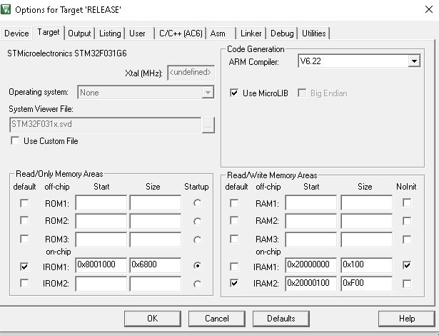

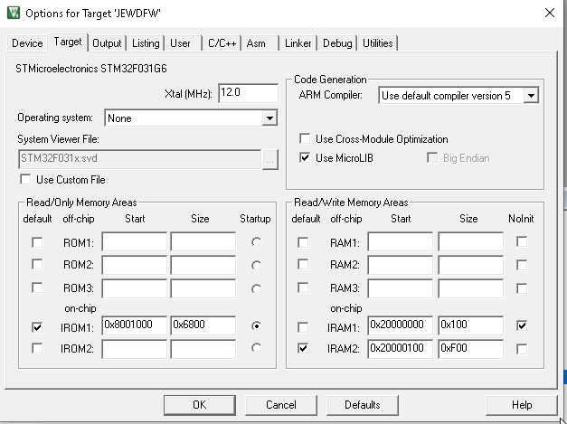

Hallo, ich bin von Keil v5 auf v6 umgestiegen, leider ist das Textfeld
für die Takt Frequenz Eingabe nicht mehr aktiv, wo eigentlich 12MHz
stehen soll. Weiss jemand wie ich die Taktfrequenz an den Compiler
weiterreiche? Danke.

von Bolor (bolorkhuu_d)
Jan K. schrieb:
> Das ging auch vorher da schon nicht. Die clock wird üblicherweise über
> defines konfiguriert, die wiederum in der stm32xxx_system.h oder einer
> anderen config Datei gesetzt werden.
Danke, hab das Project von Jemanden übernommen, wenn es vorher keine
funktion gehabt hat, dann ist alles in Ordnung.
von Adi (ataeschler)
Die Einstellung gilt nur für die Simulation und wird bei der Ausführung
auf echter Hardware ignoriert. In .uvprojx-Projekten für
Cortex-M-Prozessoren ist sie deaktiviert, da keine
Peripherie-Simulationstreiber für diese neuen Geräte verfügbar sind.
https://developer.arm.com/documentation/ka004823/latest/
danke!
