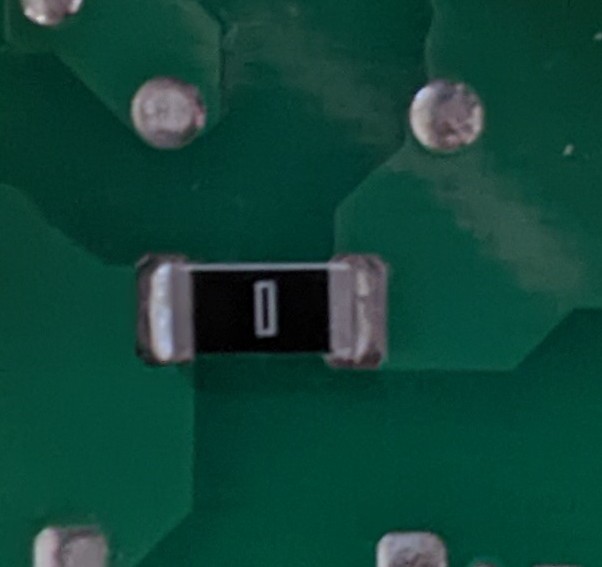

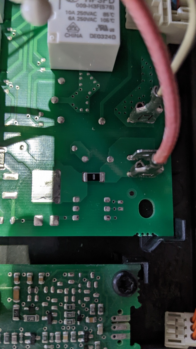

Hallo, hab ein Problem und sicher kann mir jemand helfen. Bei unserem Backofen ging die Birne der Innenbeleuchtung mit einem Knall kaputt. Glaskörper wurde weggesprengt, also Kurzschluß. Dadurch wurde die ( meine Vermutung ) Platinensicherung zerstört. Kann mir jemand sagen was das für ein Teil ist und vor allem wo man es herbekommt. Sind zweimal verbaut.

Das sind einfach Null Ohm Widerstände.
Baugröße kannst du bestimmt selbst ausmessen.
Ich würde die durch eine Drahtbrücke ersetzen.
Hinz, jetzt enttäuscht du mich aber!
Auch ein 0 Ohm Widerstand kann wie eine Sicherung wirken, immerhin sind die Leiterbahnen ja wohl noch unbeschädigt. Ein Stück (massiver?) Draht kann beim nächsten Mal zu größerem Schaden führen.
Gast #7783143
Die haben da keine Sicherungsfunktion. Die Leiterbahnen und Leitungen sind ausreichend dimensioniert für den Fehlerfall. Da reicht der LS des Herdanschlusses völlig aus.
Man hat die da wegen einer Bestückungsvariante verwendet, und die sind billiger als SMD Flachdrahtbrücken. Die Folge ist eben, dass der Kunde neben einer neuen Lampe auch noch eine neue Elektronik und einen Servicetechniker braucht.
