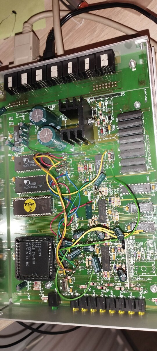

auch wenn ich keine Hoffnung habe, bei mir läuft seit fast 30 Jahren treu die Feger Wetterstation.

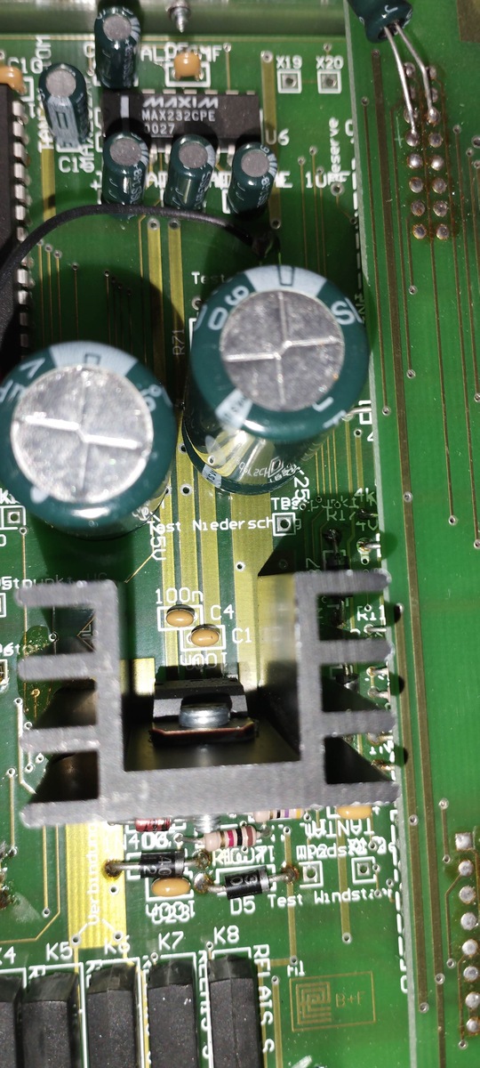

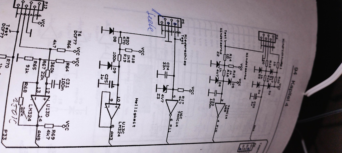

Leider ist Herr Feger seit ca. 10 Jahren im Ruhestand, früher konnte ich entsprechend viel klären. Aktuell kämpfe ich bei den Sensoren mit dem Messeingang Helligkeit. Da der globalstrahlungsgeber defekt ist, wollte ich zur billigen Fotozelle zurückwechseln. Niederschlag im selben Eingang geht , analog Helligkeit nicht. Es kommt auch keine Spannung durch. Lange Rede, gibt's hier Profis, die mit Blick auf eine Platine sehen, welcher Kanal ggf Widerstand den Eingang plattmacht?
Grüße Jens

H. H. schrieb:
D8, D9 und C25 prüfen.
Bin leider nur Laie, auch scheint Schaltplan auf Papier alter zu sein.
Schade, hab sehr an der Station gehangen, aber scheint nun reif für Entsorgung es sei denn es gibt Spezialisten, der die Verdrahtungen lesen kann. Alle Sensoren gehen nur Globalstrahlung und Helligkeit nicht.
