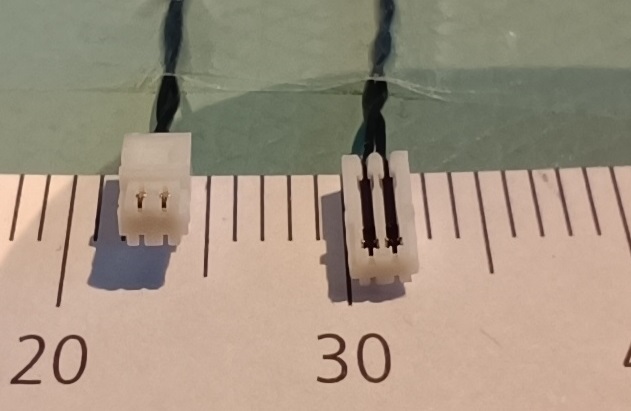

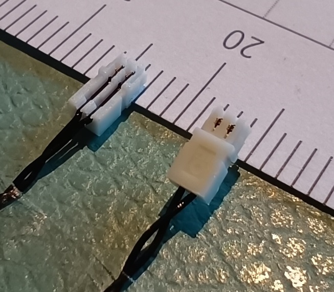

Ich versuche gerade herauszufinden, ob Fun Whole (Klemmbausteinhersteller ähnl. LEGO) ein frei verfügbares Steckersystem für seine LED-Beleuchtung in den Modellen verwendet, komme dabei aber nicht weiter.
Bei früheren Modellen war es ein JST SUR mit 0.8mm Pitch, aber neuere Modelle haben ein anderes Steckersystem.

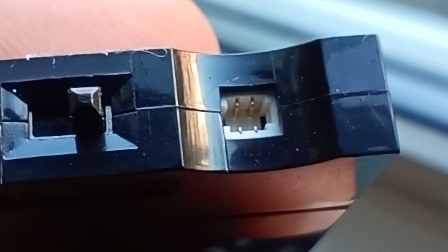

Der Pinabstand ist ebenfalls 0.8mm (könnten auch 0.75mm sein), aber die Besonderheit ist die Buchse, die symmetrisch aufgebaut ist. Auf beiden Seiten sind Kontaktfedern, wodurch es zwei korrekte Steckmöglichkeiten des Steckers gibt und die Ausrichtung egal ist.
Sowas ist mir sonst noch nicht begegnet.
Weiß jemand, was das sein könnte?
