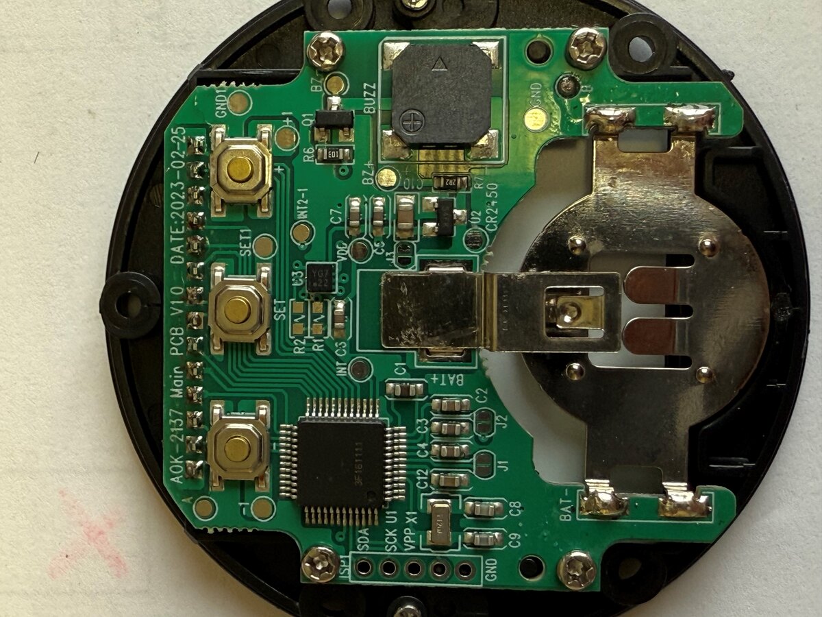

Kann mir zufällig jemand sagen, was für ein Typ der Microcontroller U1
sein könnte? (TQFP48, mit LCD-Interface, versorgt aus einer CR2450,
Bosch BME über I2C)

Mindestens kundenspezifisches Marking.
Das fiel mir auch auf. Dachte nur anhand der Lage der ISP-Schnittstelle
und des Quarzes hätte jemand eine Idee, was U1 sein könnte.

Da wäre es doch klug gewesen die entsprechenden Pin-Nummern zu nennen,
damit nicht jeder selbst auszählen muss.
Na gut.
  Pin 4+5 Quarz
  Pin 6-12 Kondensatoren (LCD-Bias?)
  Pin 13 GND
  Pin 16-29 LCD-Display
  Pin 44-46 ISP
