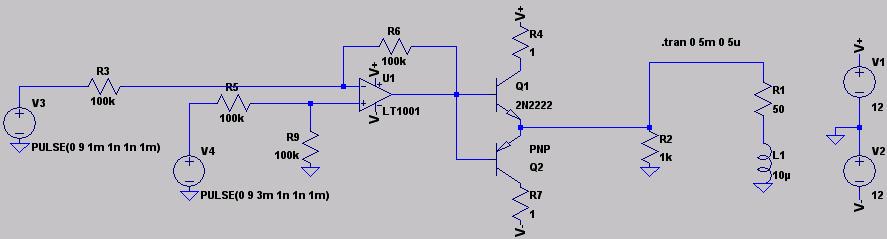

OP Amp mit ca 170mA am Ausgang
Gast #443724
Der Ansatz geht schon mal in die richtige Richtung, aber:
- Du solltest R6 (Gegenkopplung) nicht mit den Basen von Q1/Q2,
  sondern mit deren Emitter verbinden.
- Wenn Du die Basen der Transistoren auf diese Weise ansteuerst, wirst
  du mit mehr oder weniger starken Verzerrungen rechnen müssen.
