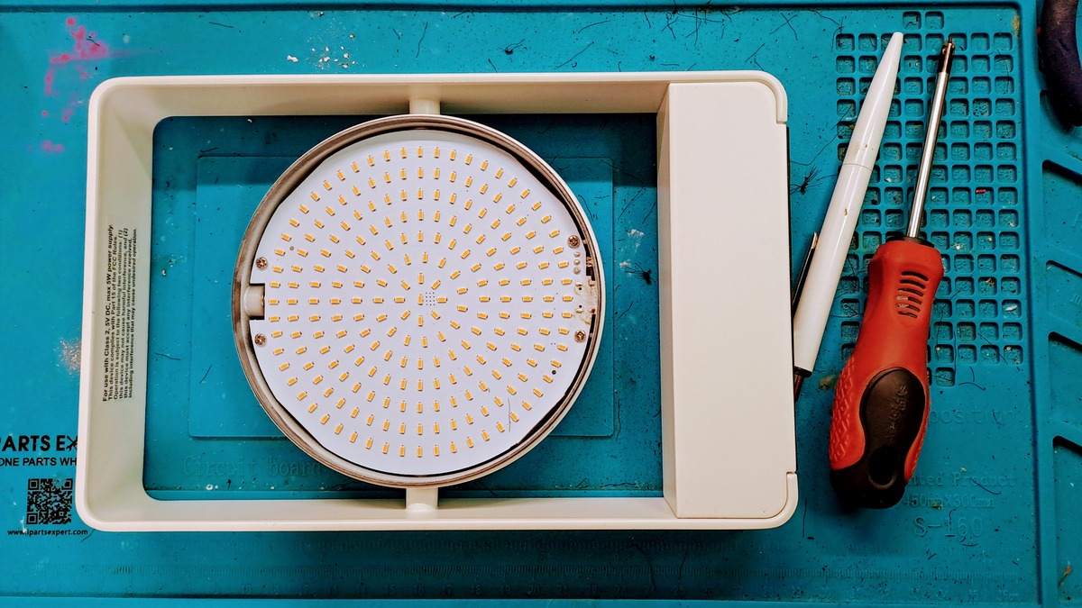

Hi wir schlagen uns gerade mit einer LED Lampe herum. Diese enthält drei
IC. Laderegler für den 3.7 Volt LiPo, den Touchtreiber zum Anschalten
und Dimmen und mit aller Wahrscheinlichkeit einen LED Treiber (Siehe
Foto). Ich erkenne NZ7YA aber dazu bekomme ich kein Datasheet. Kennt
jemand das Teil bzw. Ersatz, denn der scheint einen Kurzschluss zu
haben. Aber das ist nur ne Vermutung aus den Datasheets ähnlicher (8pin)
IC Treiber.
liebe Grüße in die Runde

von Michael B. (laberkopp)
Dein Chips sieht nach TDFN10 aus, nicht TDFN12, sonst wäre es
https://www.alldatasheet.com/datasheet-pdf/view-marking/1845569/SKYWORKS/AAT2500IWP-AW-T1.html

von Thomas W. (goaty)
Silergy SY7203
von H. H. (Gast)
Thomas W. schrieb:
> Silergy SY7203
Passt!
