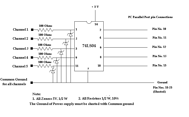

Hallo
Sowas in der Art dachte ich mir auch, vom Prinzip will ich nur einen
Drucksensor(MS5535) auswerten der per 3-wire Interface angesprochen
wird. Da lohnt es sich nicht so viel Aufwand oder Kosten in einen
Analyzer zu installieren.
Gibt es da vielleicht schon fertige Projekte, die man "aus der
Bastelkiste" mal schnell realisieren kann?
