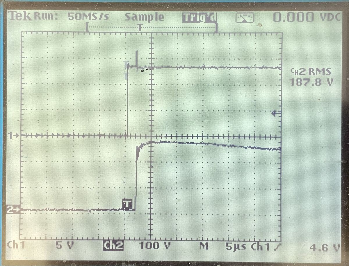

Wir haben hier einen simplen Frequenzumrichter im Einsatz, welcher einen dreiphasigen Eingang mit Zwischenkreis sowie zwei HalbBrückenmodulen Skiip (zur Vollbrücke verschaltet) am Ausgang hat.
Die Skiip bekommen ein simples 20-300 Hz Signal mit 10-90 % Duty cycle zur Ansteuerung.
Bei den Strom Messungen ist mir aufgefallen, dass meine StromZange klemmte, durch einen DC Offset.
Ich habe dann beide zehn Jahre alte Skiips ausgebaut Und durch neue ersetzt. Alles läuft wieder.

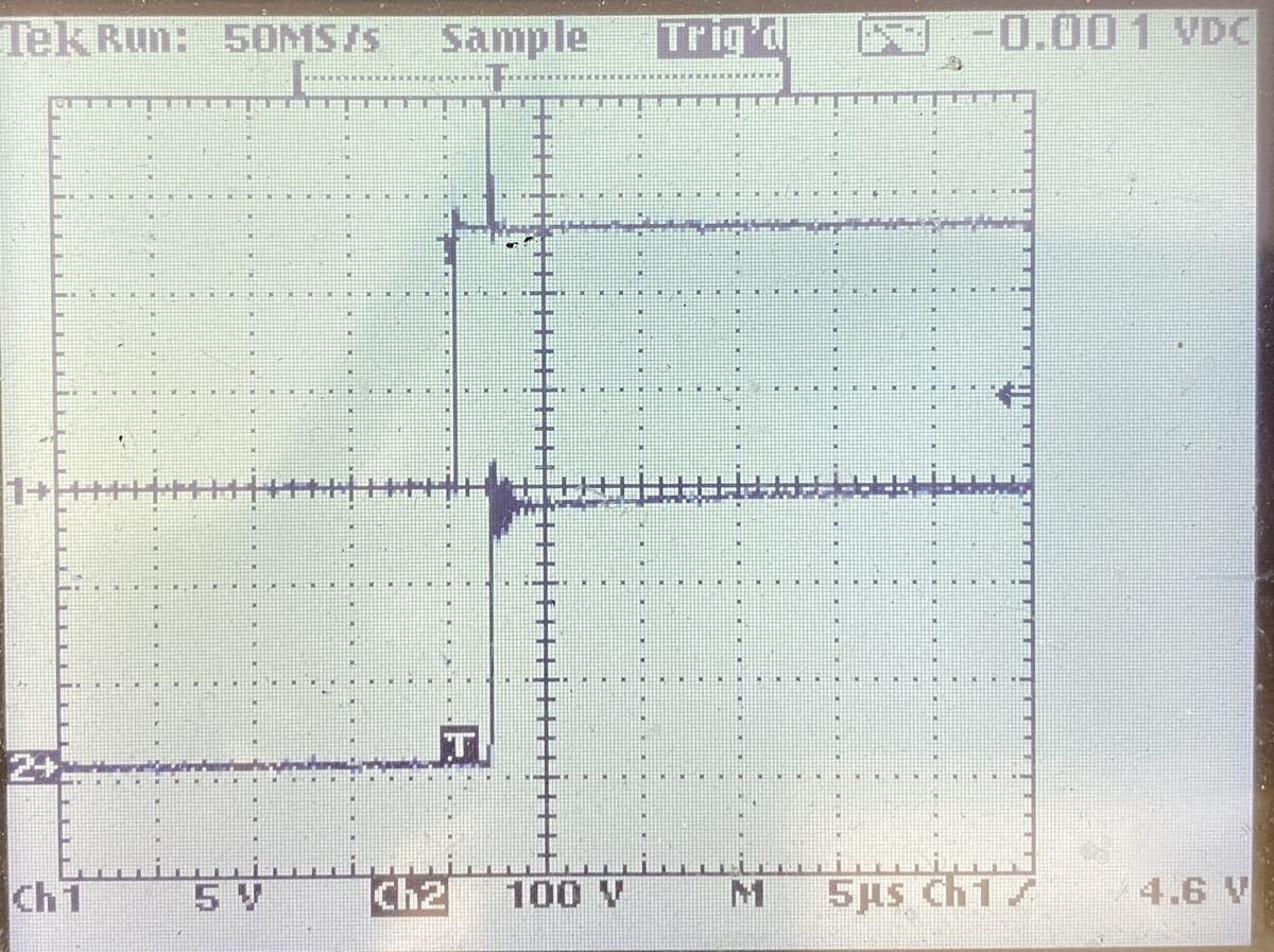

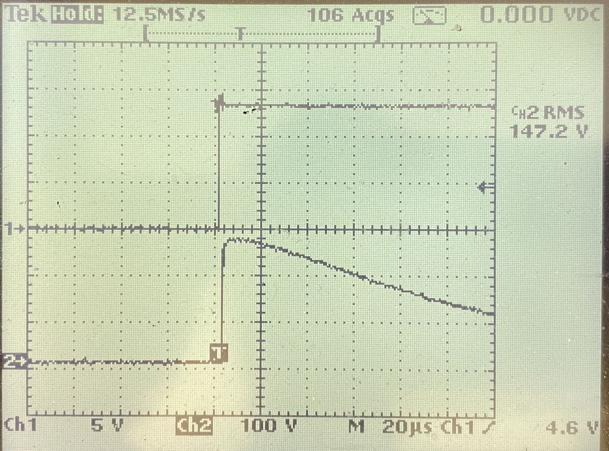

Auf dem Tisch habe ich dann jede HalbBrücke einzeln geprüft und festgestellt, dass in einem HalbBrückenmodul trotz Ansteuersignal CH1 der Transistor CH 2 langsam wieder ausgeht. Der Skip wurde mit 340 V positiv und 340 V negativ (680 V DC also) versorgt und am Ausgang jeweils die 340 V gegen eine gemeinsame Masse über 33 kOhm geschaltet.
Hat jemand derartiges auch schon mal beobachtet oder Erfahrung damit gemacht?

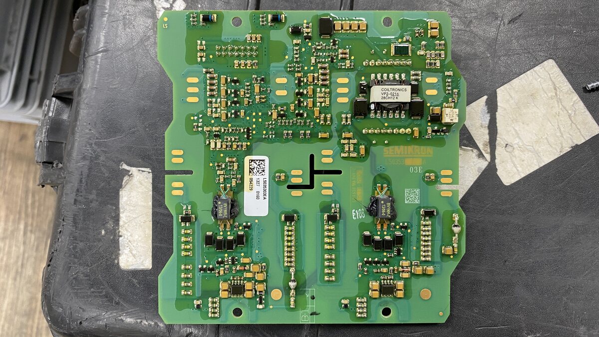

Was wolltest du jetzt hören? Einen Schaltplan von den Innereien gibt es sicherlich nicht. Das wird aber auch kein Hexenwerk sein, ich glaube mich aber zu erinnern, das Semikron eigene Treiber-ICs verwendet. Damit ist das nicht reparabel. Mach doch den Deckel auf und schau nach ob dort eine Lötstelle/ein BE defekt ist. Du kannst ja die Leistungsspannung komplett weglassen und dann gefahrlos dran rum messen. Defekt ist er eh schon.

Wenn der Gare Treiber defekt ist, warum schaltet er dann kurz durch und geht wieder aus?

Falls die Bootstrap-Techniken zur Erzeugung der Highside Gate-Spannung verwenden, könnte eine mürbe gewordene Bootstap-Diode oder der Speicher-C so ähnliches Verhalten verursachen. Das nachzumessen ist u.U. nicht ganz einfach.

Das ist er auch. Demnach war es eben doch nicht gleich. Wenn jetzt durch einen Defekten Treiber die Zeiten eben doch nicht stimmen, kann vieles passieren. Und bei einem Trafo ist Sättigung und damit deutlich größere Ströme naheliegend. Oder einen Gleichstrom, hat nacher den selben Effekt.
