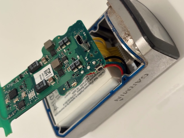

Im Repaircafe kam heute eine Mail mit Frage nach einem seltenen Typ von USB Buchse rein. Laut Foto geht es um ein Garmin Gerät bei dem die Micro USB Buchse senkrecht montiert ist. Bei allen die ich bisher in dieser Bauform gefunden habe sind entweder die Signalanschlüsse auch in THT und/oder die Lötpins des Gehäuses sind an der Längsseite statt an der Schmalseite.
Hat vielleicht jemand einen Tipp?

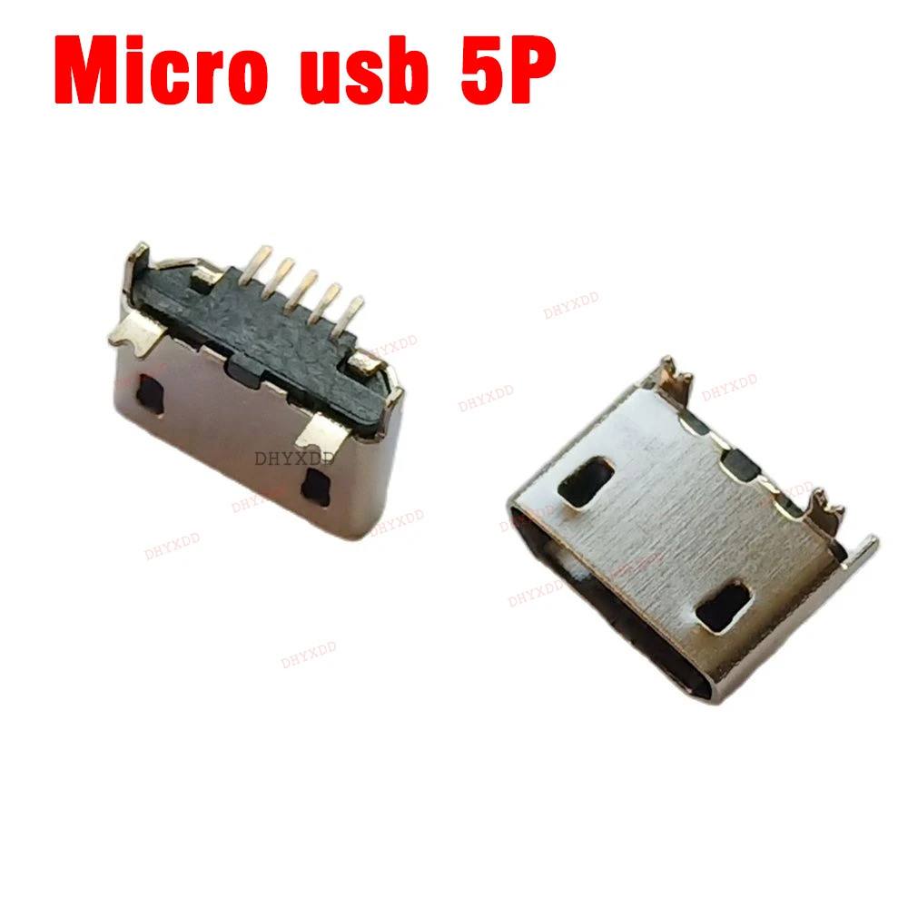

Hey, leider kein gutes Bild aber ich tippe mal auf sowas: https://de.aliexpress.com/item/1005004277269520.html
noch besser: https://de.aliexpress.com/item/1005004899099328.html - Typ D
Mouser hat auch welche, die passen könnten: https://www.mouser.de/datasheet/2/837/USB3140-2888406.pdf
