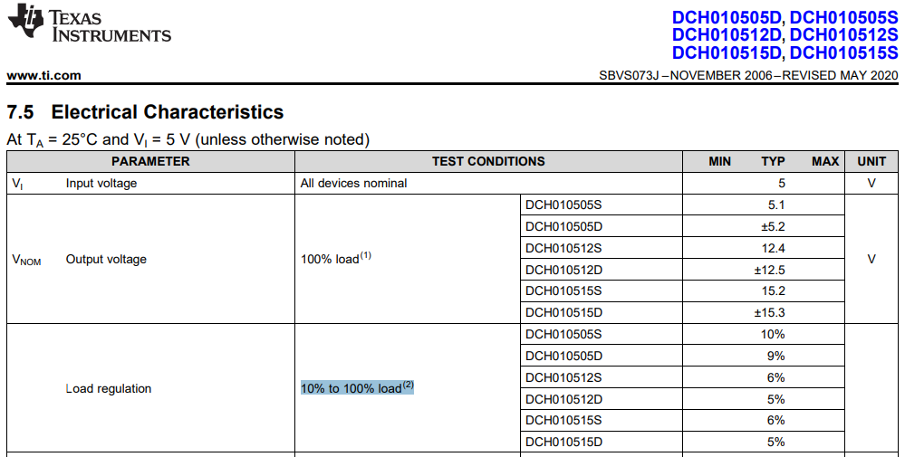

DCH010505DN7
OP #7790497
ich habe am Eingang 5 V über USB angeschlossen. Am Ausgang messe ich jedoch im Leerlauf, also ohne angeschlossenen Verbraucher, zwischen Vout und COM 8 V.
Laut Datenblatt sollten am Ausgang aber 5 V anliegen.
kann mir einer erklären was ich hier falsch mache?
gruß
Du liest das Datenblatt nicht bzw. nicht richtig. Dort steht in etwa sowas: du musst die spezifizierte Mindestlast (10% von 100mA) anlegen, um die spezifizierte Maximalspannung vom 5,5V am Ausgang zu erhalten. Dabei muss die Eingangsspannung 5,0V sein, denn jede Erhöhung/Änderung/Verkleinerung der Eingangsspannung schlägt 1:1 auf die Ausgangsspannung durch (Stichwort Line Regulation).
Wenn du keine Last am Ausgang hast, dann kommt natürlich eine viel höhere Spannung heraus.
