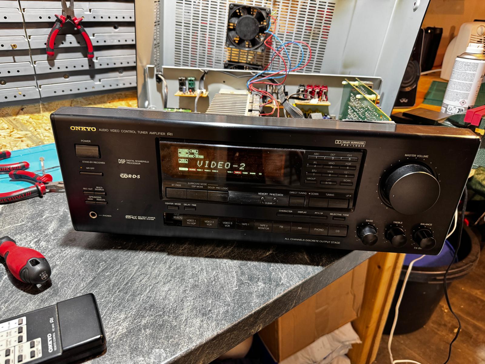

ich habe einen ONKYO Audio Video Control Tuner Amplifier R1. Leider funktioniert dieser nicht mehr. Bei dem Volume Regler auf dem Verstärker leuchtet zudem der rote Punkt nicht mehr. Sobald ich mit der Fernbedienung versuche irgend einen Knopf zu drücken, dann schaltet sich der Verstärker komplett aus und geht wieder an. Beim an und ausgehen höre ich zudem immer ein Knacken (Kommt von Richtung Netzteil). Ich kann euch die genaue Bezeichnung des Verstärkers nachreichen.
Ist so ein Fehler bereits Bekannt? - Habt ihr eine Vermutung was defekt sein könnte?
Besten Dank und liebe Grüße Andi
So einen ähnlichen hatte ich auch mal und der zeigte ein ähnliches Verhalten. Grund: der Elko nach an einem Spannungsreglern war defekt und musste ausgetauscht werden (habe dann direkt die Elkos an allen Reglern getauscht). Dazu musst du einfach nur die Spannungen hinter den Reglern messen und schauen, ob sie OK sind. Im Netz kursieren auch diverse Schaltpläne / Servicemanuals zu Onkyo Geräten. Wenn du für exakt den gleichen Typ keine Doku findest, dann oft aber vom Vorgängermodell oder Nachfolgemodell. Die Geräte unterscheiden sich von Jahr zu Jahr meist nur marginal, er Rest ist Marketing.
