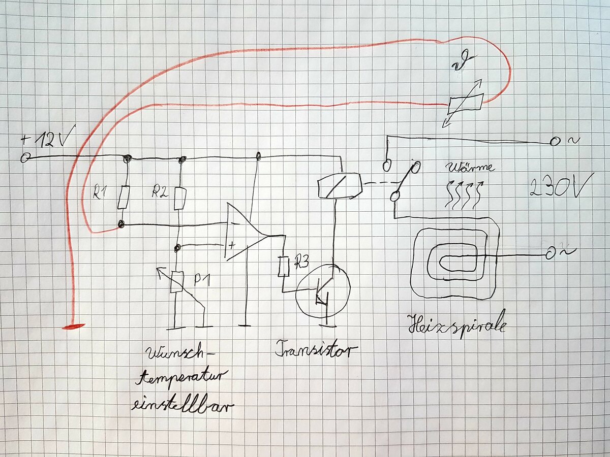

von Otto K. (opto_pussy)
Man kann doch auch ohne Thyristor und ohne SSR einfach die klassische
Variante mit Relais nehmen. Aber eben nicht als Zweipunktregler sondern
als kontinuierlichen Regler mit Operationsverstärker.
Ich habe dazu mal einen richtigen Schaltplan erarbeitet. Wie groß die
Widerstände sein müssen, das können die erfahrenen Leut besser
ausrechnen als ich.
von Werner H. (werner45)
Es fehlt noch die Hysterese, sonst klappert das Relais bei der
Solltemperatur dauernd. Zum Schmitt-Trigger umändern. Ist dann ein
Zweipunktregler.

von Sherlock 🕵🏽‍♂️ (Gast)
Das wird so nicht funktionieren. Einen Grund hat Werner gerade genannt.
Außerdem wird dein Ansatz schwingen. Denn das Heizelement wird immer ein
bisschen zu viel heizen und ein bisschen zu viel abkühlen. Oder anders
gesagt: Der Regelkreis hat eine Verstärkung > 1.
Der Regler muss träger gemacht werden. Und damit endest du bei genau dem
Konstrukt, das handelsübliche Geräte bereits haben.
> Zweipunktregler.
Guter Punkt! Parallel zum Poti könnte man noch einen 10uF Elko schalten,
damit das Relais bei einem verstaubten Poti nicht mehr klappert.
