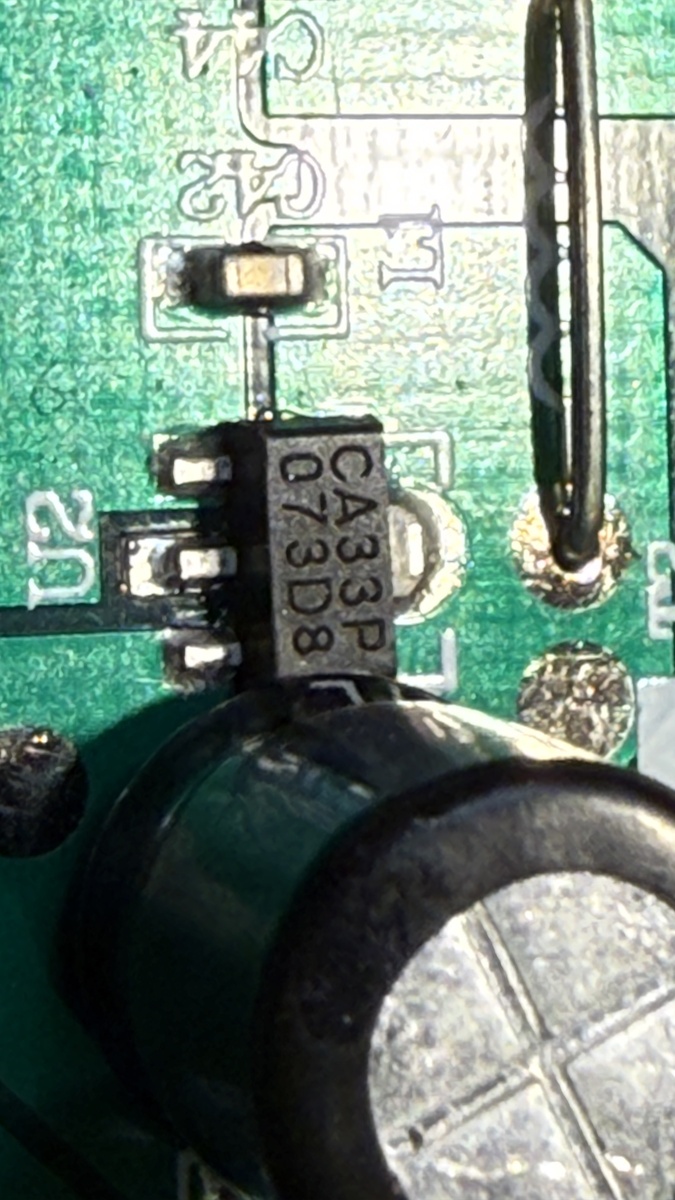

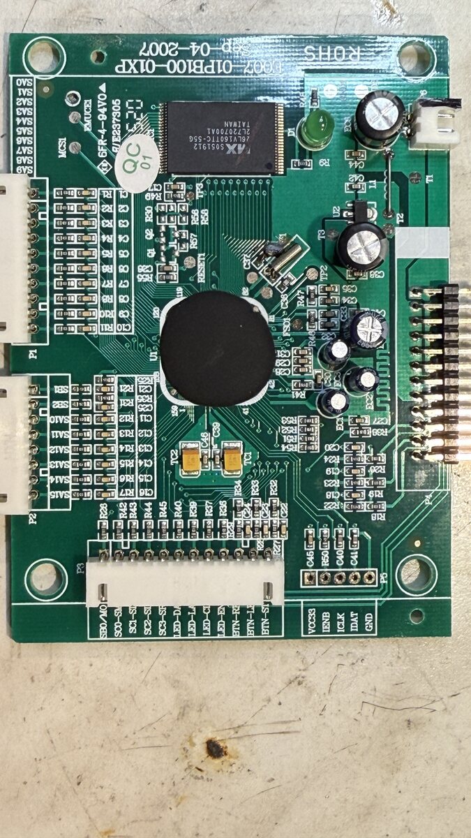

Heutiges RC ergab auch einen defekten Tischflipper. Darin die Steuerplatine bekommt zwar 5 Volt aber der Prozessor macht nur Unsinn (die angesteuerten 8-Segment LED bleiben nach dem Einschalten sofort bei irgendeiner Anzeige stehen, nichts weiter rührt sich). Alle weiteren Ub sind vorhanden.
Die generelle Speisung des ganzen Teils erfolgt über einen DC Hohlstecker mit 24 Volt 3,75A. Wenn schon der 7812 den Löffel abgegeben hat könnte auch dieser Regler (wenn es einer ist) eine Macke haben. Allerdings ist da noch ein weiterer Regler davor der aus den 24 Volt die 5 Volt macht und der ist gut. Der 7812 sitzt zwar auf derselben Netzteilplatine ist aber für einen anderen Schaltungsteil zuständig.
Das Dreibein erhält 5 Volt in der Mitte, links ist Masse und am Ausgang sind 4 Volt zu messen?
Wenn das ein 3,3V Längsregler sein sollte wird der µP jetzt wohl Fritte sein :-((
