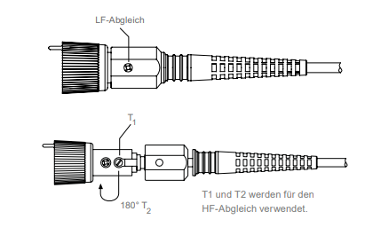

Weiß jemand, wie man an den HF-Kompensations-Trimmer bei der Serie PML von PMK kommt ? Ich bekomme den Knickschutz nicht weggeschoben.
Jaja, was so eine Diskussion alles bewirken kann. :)
Also es geht, du musst den Knickschutz einfach zurueckziehen und kannst danach die Abdeckkappe leicht zurueckziehen. Einfach mal die Muskeln spielen lassen.

Weisst du was noch besser ist? Wenn man mal einen PML-211 (200Mhz)und PML711 (500Mhz) vergleicht, dann fragt man sich doch sofort, wo liegt eigentlich der Unterschied? Ich meine die sehen total gleich aus. Bloss das der 200er nur einen HF-Ableich hat, der 500er hat deren zwei. Irgendwie glaube ist das dies nur unterschiedliche Bestueckungsvarianten sind. Der eine bekommt einen Trimmer, der andere einen zusaetlichen C. Natuerlich reine Theorie jetzt. :)
Interessant ist ausserdem das es die 200Mhz Version nur einmal, den 711er aber in den Versionen A bis E gibt. Die sind an die unterschiedliche Eingangskapazitaet der Oszis angepasst.
