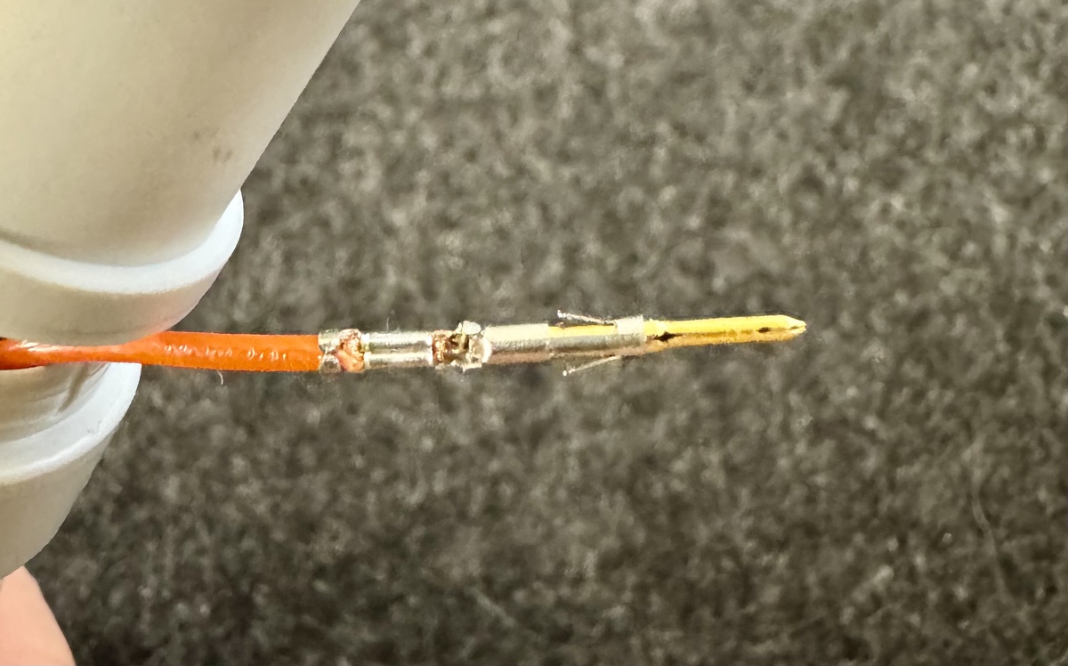

ich bin auf der schier unmöglichen Suche nach einem Crimp Kontakt.
Die Kontakt Spitze ist 1mm dick, und 5mm lang, der gesamte Kontakt inkl.
des Bereiches wo das Kabel gekrimpt wird ist 20 mm lang und an der
dicksten Stelle weist der Kontakt 1,6mm auf.
Die Öffnung im Stecker ist 2,1mm dick.
Es ist leider weder auf dem Stecker noch sonst irgend wo eine
Bezeichnung zu sehen :-(
Vielleicht habt ihr ja eine Ahnung wo ich suchen kann.
Liebe Grüßen aus Hamburg.

Sascha W. schrieb:
> Stecker
Zeig.
von Andreas B. (bitverdreher)
Optisch sieht der aus wie AMP Mate-N-LOK. Die haben aber 1.5mm.
von Sascha W. (sascha_w372)
Wunderbar!
Es sieht nicht nur optisch so aus sondern du hast einen Volltreffer
gelandet!
Es gibt die auch mit 1mm Pin und das sind genau die, die ich suche.
Man kann sie zwar aktuell nirgends bestellen aber ich danke für den
Denkanstoß!
https://www.te.com/de/product-166046-1.html

Welchen Kabelquerschnitt verwendest du denn?
Verbreiteter ist anscheinend der 166047-1 (0.05 - 0.14 mm², AWG 30 – 26)
Hey auch Dir vielen Dank für deine Mühe,
ich benötige leider die mit dem größeren Aderquerschnitt.
Habe jetzt tatsächliche jemanden gefunden, der sie auch einzeln
versendet.
So ne Rolle mit >2000 ist mir dann doch zu viel :-D
Vielen Dank an alle für die Hilfe!
