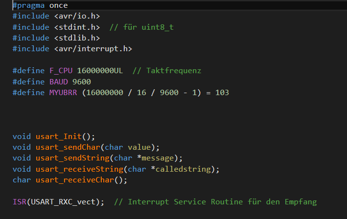

Ich versuche gerade mit einem ATMega32 über TX und RX mit einem
ATMega328p (DDS Generator) zu verbinden. An sich klappt alles, aber wenn
ich versuche die Frequenz einzustellen bekomme ich nur ein Syntax Error

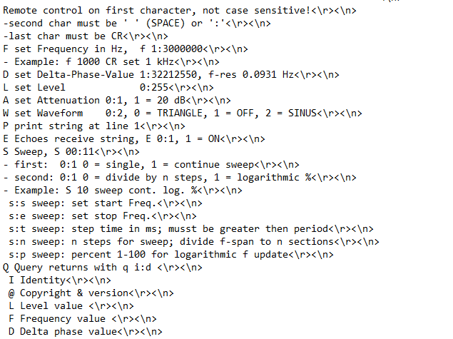

raus. Den Code an den DDS Generator kann man nicht einsehen oder
verändern. Über HTerm klappt alles mit dem Befehl f 1000<CR>.
Beigelegt habe ich die Befehle für den DDS Generator und mein Code mit
den Libs.
Was Ich bereits versucht habe:
Andere Boards zu nutzen.
Im String, Hex und Bits zu übertragen.
Andere codes.
und trotzdem gibt es ein Syntax error raus.

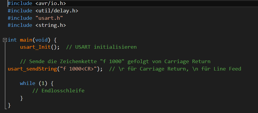

von Adam P. (adamap)
Sascha B. schrieb:
> Befehl f 1000<CR>
Du darfst dann natürlich nicht wirklich "f 1000<CR>" senden.
CR bedeutet "carriage return".
Versuch das mal:
"f 1000\r"
Oder laut deiner kurzen Erklärung "DDS_Zeichen.png", kannst auch das mal
versuchen:
"f 1000\r\n"
Wobei ich eher vermute, dass diese <\r><\n> Angaben das Dokument ansich
formatieren sollten. Somit sollte mein erster Vorschlag ausreichen.

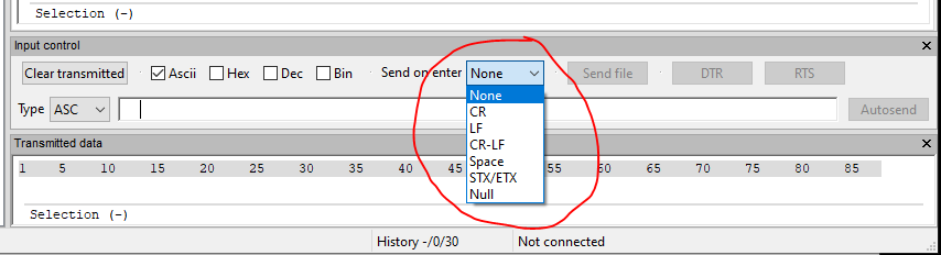

Was hast du denn bei HTerm eingestellt für den Versand der Daten?

von Sascha B. (blank)
Bei HTerm hatte ich 8Datat 1Stop Parity-none Newline at LF
Mit dem Type ASC habe ich einfach f 1000<CR> eingegeben.
Dann Versuch das:
"f 1000<CR>\n"

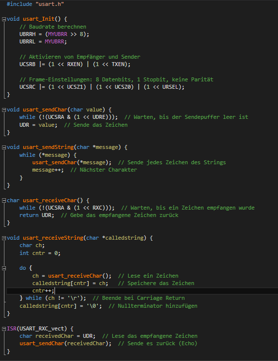

Bekommst du vom DDS eine Rückantwort?
Weil dann dürfte deine ISR stören, wenn die die Antwort zurück an den
DDS schickt.
Sonst kann es noch ein falscher Init. sein (Baud).
Das betrifft jedoch nur den Empfang, was hast du unten beim Versenden
eingestellt (das was ich rot eingekreist habe)

Frage (eines Assemblerprogrammierers): wie ist das zu verstehen '#define
MYUBRR (16000000  16  9600 - 1) = 103'?

von Bruno V. (bruno_v)
Sascha B. schrieb:
> Nein hat leider auch nicht funktioniert. Kann es an was anderes liegen?
> Ich habe bereits alles was mit meiner Recherche und Wissen
> herausgefunden habe ausprobiert. Jedoch erfolglos.
Schaue bitte in die Funktion, ob sie \r oder \n nicht selbst schon
generiert.
Falls nein, dann ist "f 1000\r\n" Dein String. nichts mit < oder > oder
Leerzeichen oder sonstwas.

Der Fehler, Syntax Error (siehe Eröffnungsbeitrag), ist ja von S. L.
schon erkannt worden.
UBBRH =( (16000000  16  9600 -1) = 103  >> 8) ist syntaktisch falsch.
Also erst mal das define für MYUBBR  korrigieren.
und auch hier die Schrägstriche hinzudenken ...

von Ralph S. (jjflash)
Richtig!
mit:
#define MYUBRR (16000000 / 16 / 9600 - 1) = 103
Wird versucht, einer Konstante (das Rechenergebnis) den Wert einer
anderen Konstanten (hier 103) zuzuweisen. Das kann nicht funktionieren.
Der Compiler meckert mit:
error: lvalue required as left operand of assignment
Entweder lasse ich den Präprozessor selbst rechnen (wobei es kein
schöner Stil ist, die Taktfrequenz direkt mit 16000000 anzugeben, besser
wäre bspw. das bereits vorhandene #define F_CPU 16000000 und die
Baudrate #define BAUD in der Berechnung zu verwenden)
#define MYUBRR  (16000000 / 16 / 9600) - 1
oder (als "magic number")
#define MYUBRR 103
oder (für mich am "besten")
#define F_CPU 16000000ul
#define BAUD
#define MYUBRR (F_CPU / 16 / BAUD) -1

Schon mal versucht mit dem E-Kommando den gesendeten String wieder zu
lesen?
Ich hatte mal den Fehler das Kommandos mit hyperterm an einen µC
funktionierten aber aus einem C-Programm ging es nicht. Der Fehler war:
der µC hat die UART gepollt und war bei einem gesendeten String zu
langsam.
> DDS schickt.
> und und und...
> Dann bestell dir echt mal lieber ein Logic Analyser, damit wäre das
> Problem in 2-3 Minuten eingegrenzt gewesen und schon gelöst ;-)
Ich habe da none eingetragen im Beispiel sehe ich steht da CR. Ich habe
kein CR ausgewählt selber aber hingeschrieben.
Dies habe ich korrigiert mit #define MYUBRR (F_CPU/16/BAUD) -1

In den String habe ich :
int main(void) {
  usartInit();  // Initialisiere USART mit 9600 Baud
  const char* message = "f 15000\r\n";
  // Den String über USART senden
  while (1) {
    usart_sendString(message);// Endlosschleife, keine weiteren Aktionen
erforderlich
Auf Dem DDS Generator Steht auf dem Bildschirm:
Remote Controle
Syntax Error
Was meinst du mit \[c]?
int main(void) {
  // Die Zeichenkette "f 1000\r" zum Senden vorbereiten
  const char* message = "f 15000\r\n";  // f = Frequenzbefehl, 1000 = Frequenzwert, \r = Carriage Return
  //usart_sendString(message);*/
  while (1) {
    usart_sendString(message);// Endlosschleife, keine weiteren Aktionen erforderlich
so?

UsartforATM16.hex arbeitet mit 600 Bd.
PS:
Also Faktor 16 - da fehlt wohl, zumindest in dieser Programmversion, die
'16' im 'define MYUBRR ...'.
> PS:
... oder der Controller läuft mit 1MHz internem Takt weil die Fuses
nicht auf externen Quarz umgestellt sind.
Er soll einfach mal die komplette Quelldatei + Header hier posten!

Ich habe das Problem gelöst. Es war kein Fehler vom String der gesendet
wird. Im Code selber ganz am Anfang bei dieser Code Zeile:
UCSRC = (1 << UCSZ1) | (1 << UCSZ0);
hat ein weiter Bit gefehlt. Dieser hier
UCSRC = (1 << UCSZ1) | (1 << UCSZ0)| (1 << URSEL);
Nach dem hat alles funktioniert.
Ich bedanke mich bei allen die sich die mühe gegeben haben, mir bei
meinem Problem zu helfen. Ich hoffe das es weiterhin jemanden dabei
helfen wird.
Auch an die Kommentare die nicht so nett waren.
von S. L. (sldt)
Wobei im eingangs gezeigten USART_C noch die richtige Zeile stand.
  Ohne gesetztes URSEL wird nicht UCSRC geschrieben, sondern UBRRH, und
zwar mit 6, zusammen mit den 103 in UBRRL wird das zu 1639, was (bei 16
MHz) eine Baudrate von 610 Bd ergibt.
Und noch etwas fällt auf: UCSRC wird so ja nie geschrieben, trotzdem
stimmt das Ausgabeformat, parbleu! Denn der 'Initial Value' passt
bereits, das zusätzliche Schreiben ist überflüssig, auch wenn es seit
Jahren an vielen Stellen so steht.

Die folgende Sache hat den Fehler im Sourcecode beseitigt.
> #define MYUBRR  (16000000  16  9600) - 1
> oder (als "magic number")#define MYUBRR 103
> oder (für mich am "besten")#define F_CPU 16000000ul
> #define BAUD 9600
> #define MYUBRR (F_CPU  16  BAUD) -1
Danach muß der TO etwas in seinem Quellcode verändert haben, was zuvor
richtig war (was ich komplett nachvollziehen kann, weil man eben
"verzweifelt" einen Fehler sucht und dann vergißt, etwas wieder
herzustellen, was wohl doch richtig war):
> #define BAUD 9600
> uint16_t ubrr;
> ubrr= (F_CPU/16/BAUDRATE-1);
> UBRRH = (uint8_t)(ubrr>>8);                    // Baudrate setzen
> UBRRL = (uint8_t)ubrr;
> UCSRB |= (1<<RXEN) | (1<<TXEN);
> UCSRC  = (1<<URSEL) | (1<<UCSZ01) | (1<<UCSZ00);
> ... produziert mir hier 9600 Bd
Danach hatte sich der TO gemeldet gehabt, dass er schlicht
das URSEL-Bit nicht gesetzt hatte. Danach hat sich sein Problem wohl
erledigt gehabt.
