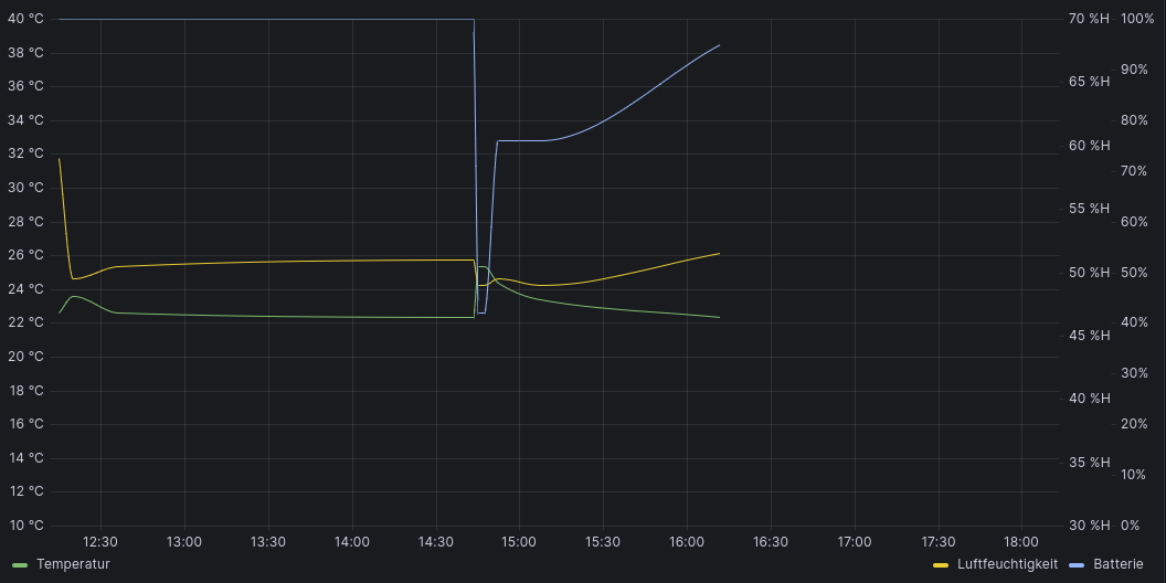

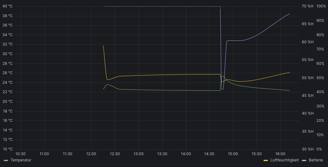

Ich habe einen neue Shelly H&T gen3 mit epaper Display der macht genau das was er soll. (um den geht es hier also nicht!)
Ich hab mir aber noch einen "alten" Shelly H&T gekauft. Das ist so eine kleine schwarze Kugel mit Lithiumbatterie. Der ist so eingestellt das er mit statischer IP im Netz haengt und mir ueber MQTT seine Daten an meinen Broker sendet.
Das macht das Teil aber nicht! Auch nicht wenn ich 4h warte! Lediglich wenn ich ihn ueber die Taste zwinge eine Verbindung aufzubauen dann sendet korrekt alles was ich von ihm erwarte. Er ist also richtig konfiguriert und auch bei mir im Netz.
Das einzige was er nicht macht, von selber aufzuwachen und alleine was zu senden. Dabei verstehe ich es so das er das machen sollte wenn sich die Temperatur um 1Grad geaendert hat oder Luftfeuchtigkeit um 5%. Oder wenn beides nicht eintritt wenigstens alle 2h mal sendet. Gibt es da noch irgendeine Einstellung die ich uebersehen haben koennte? Ich kann aber nichts finden.

Misst!
Das Teil hat drei Messungen ohne Probleme gemacht und danach seine Dienste wieder eingestellt. Und wenn man die Untiefen des Internet aufmerksam siebt so findet man das ich nicht alleine bin. Das Teil scheinen ein Problem zu haben, zumindest wenn die Messungen mit MQTT versenden will. :-(
