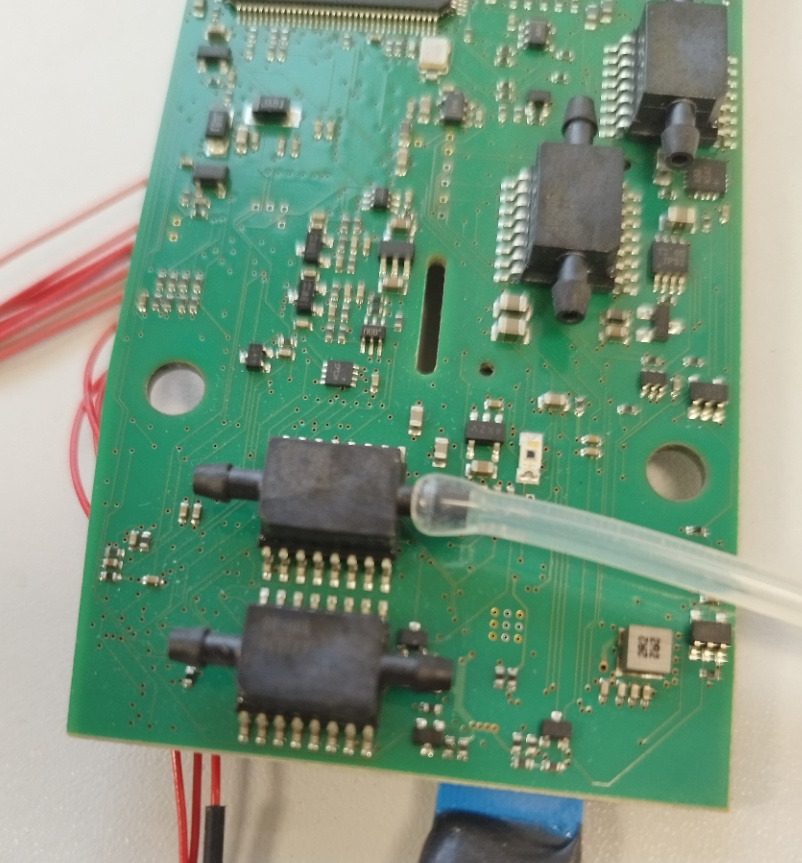

von Adam P. (adamap)
als Upgrade für den Abgekündigten SM9D-BBK-S-006S-000
suche ich nun einen digitalen Drucksensor.
Interface I²C oder SPI.
Druckbereich (minimum):
0-40hPa = 0-0,58psi = 0-40mbar
Er sollte Anschlüsse besitzen, wie der bisherige:
https://www.mouser.at/ProductDetail/TE-Connectivity-SMI/SM9D-BBK-S-006S-000?qs=AQlKX63v8RuHBmUBIV2CUA%3D%3D&srsltid=AfmBOopzdAmZBwy5KbDO8XBbYN4BoAsrgZUTAtgg9w-61sGuBW1vIqCQ
Hat einer von euch eine Idee wo ich da am besten was finde?
Habe entweder nur so Industriesensoren gefunden (aus Metal und ca 15cm
groß) oder welche die erst bei einem höheren Druckbereich beginnen.
Ausser die aus den News hier, habe ich leider nichts gefunden:
"Amphenol AABP – kompakter Drucksensor"
Beitrag "Neue Bauteile: STM-Drohnenkit, intelligente Steckverbinder, Stromsensoren und mehr"
Bin über jeden Vorschlag dankbar.
Andreas B. schrieb:
> Aber SMD mit Schlauchanschlüssen könnte da schon schwierig werden.
Ja, die müssten schon sein, sonst hab ich keine Ahnung wie ich die
Silikonschläuche befestigen soll (Bild).
von Andreas B. (bitverdreher)
Mit den gleichen elektrischen Anschlüssen wirst Du so etwas wohl kaum
finden.
Auch mechanisch sind die Anschlüsse bei den Honeywells anders
angeordnet. Aber generell haben die jede Menge mit Schlauchanschlüssen.
Auch in SMD (die einfach umgebogene THT sind)
> finden.
Das ist egal, Layout wird eh geändert.
Andreas B. schrieb:
> Honeywell hat da eine ganze Sammlung.
Der Tipp war schon gar nicht mal so schlecht ;-)

von Rainer W. (rawi)
Und warum muss der neue Sensor dann Anschlüsse wie der bisherige
besitzen?
Was meinst du genau mit dieser Forderung?
Schlauchanschluesse vermutlich.
Ja genau, es geht nur um die Schlauchanschlüsse.
edit:
Aber so wie es aussieht, bin ich bei Honeywell fündig geworden, falls
der Preis dann auch passen sollte.
