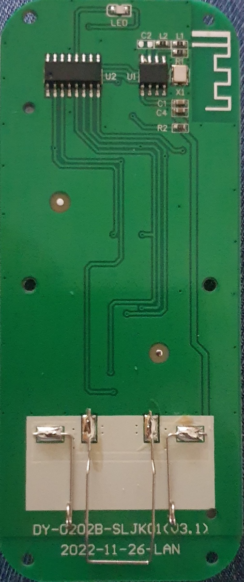

Hallo zusammen, hab eine Fernbedienung vom Laufband geöffnet und wollte mal schauen auf welcher Frequenz bzw. nach welchen Prinzip die aufgebaut ist. Idee ist einzelne Kommandos zu kopieren. Die Chips haben keine Bedruckung nur der Quarz 24.000 MHz? Habt ihr ne Idee ? 434Mhz scheint es nicht zu sein. Vielleicht BLE ?
Grüsse B.
OP #7796162
Ob S. schrieb:
H. H. schrieb:
2,45 GHz sind das schon, aber mit Bluetooth hat es eher nichts zu tun.
Sicher?
Ja ok, das "LAN" im Print weist schon etwas darauf hin. Aber von der Geometrie her würde ich doch eher auf 868MHz SDR-Band tippen. Würde auch eher zur Anwendung passen.
Mhh, ich habe mal ein Scanner bei 868 MHz laufen lassen und die Tasten gedrückt, da kam nix.
