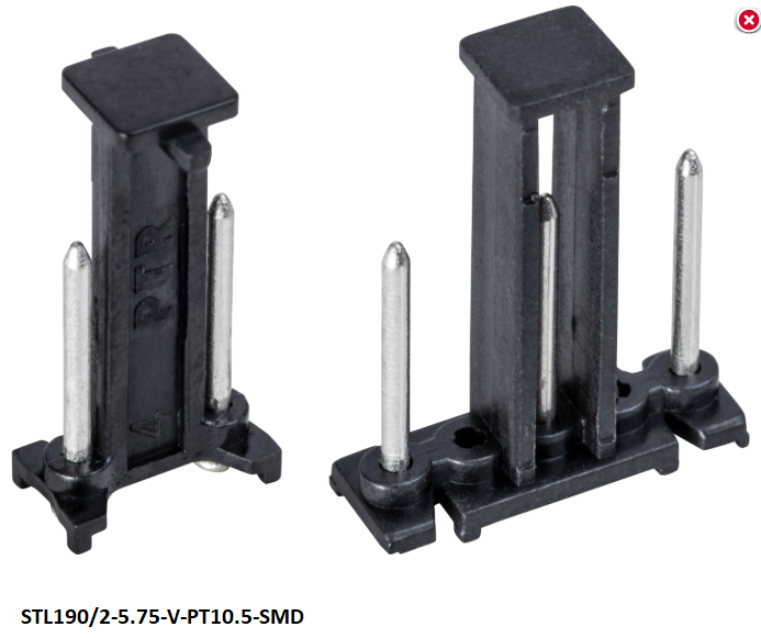

ich habe KNX Stiftleisten STL190/2-5.75-V-PT10.5-SMD von PTR gekauft. Nun bin ich mir nicht sicher, wie man die Bestückungs-Stange nach dem Löten entfernen soll.
a) Das komplette Kunststoffteil nach oben abziehen? Dann sind nur noch die "nackten" Stifte ohne Steg auf der Platine vorhanden. b) Die Bestückungs-Stange abbrechen? Ich sehe bei der 2-poligen Variante jedoch keine Sollbruchstelle. Ich denke da löst sich eher das Pad, bevor die Stange abbricht.
Wenn du keine nackten Stifte sehen willst (der Volkswartbund™ lässt grüßen): Den Kunststoff mit Dremel/Proxxon von der Seite abfräsen, bis nur noch der Steg übrig ist. Ist natürlich nur bei Einzelstücken sinnvoll.
