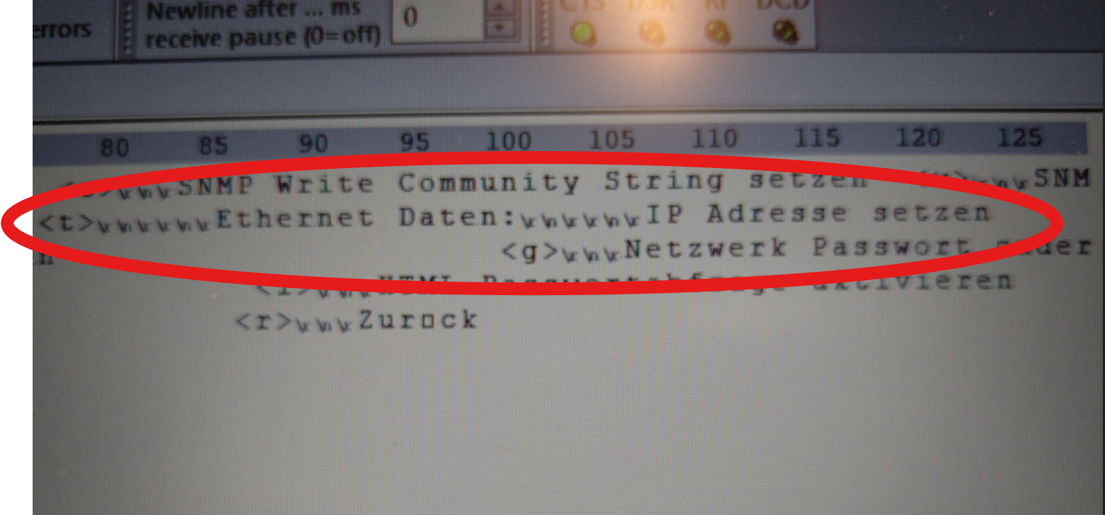

Hallo zusammen
Kann mir jemand weiterhelfen?
Ich möchte die IP-Adresse, die Subnetzmaske und das Standardgateway über
die serielle Schnittstelle mit dem Programm HTerm eingeben. Leider ist
mir dies nicht gelungen.
Kann mir jemand mitteilen, was der korrekte Befehl ist?
Vielen Dank!
von Harald A. (embedded)
Na, oben im Fenster erstmal „Newline at LF/CR“ (der Übersichtlichkeit
halber) und unten bei „Send on Enter“ CR einstellen. Dann in die untere
Zeile klicken, damit diese aktiv wird (blauer Punkt) und dort die
Eingabe vornehmen.
von Rahul D. (rahul)
hterm ist wie der Name schon sagt ein Terminalprogramm.
Es unterstützt aber nur serielle Schnittstellen, keine
Netzwerk-Adressen, -Ports o. dergl.
Enweder hängt an deiner seriellen Schnittstell (heute auch gerne per USB
implementiert) ein (uns bis jetzt völlig unbekantes) Gerät, das man per
serieller Schnittstelle konfigurieren kann, oder du hast da was falsch
verstanden.
Dem Bildschirmfoto nach, kann man dein Gerät wohl so konfigurieren.
t
Soweit ich das sehen kann. Es ist nicht so Klug, nur einen Teil des
Bildschirms zu zeigen und dann auch noch geheim zu halten, um welches
Gerät es geht.

> \r\n\r\r\n\r
> \r\n\r
Offenbar benutzt das Gerät das sehr ungewöhnliche Format \r\n\r für den
Zeilenumbruch. Das kann HTerm nicht. Bist du (Alex) sicher, dass das
Gerät für die Benutzung mit HTerm vorgesehen ist?
