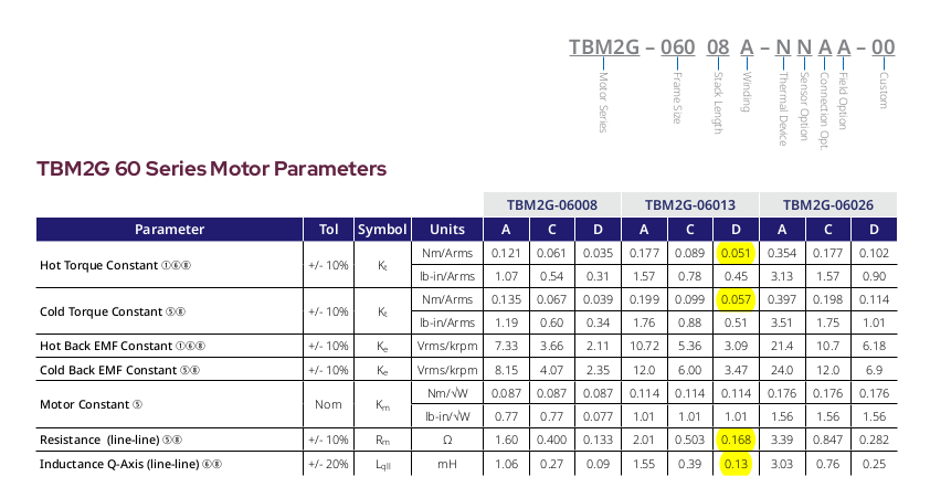

hab einen PMSM von Kollmorgen (TBM2G-06013D) Dreieck verschaltet. https://www.kollmorgen.com/sites/default/files/TBM2G-KM_SG_00396_RevA_EN.pdf
Dabei ist der Ankerwiderstand und Induktivität (Q-Axis) in line-line angegeben.
Ist das Leiter-Leiter Messgröße, das bei Dreieckverschaltung das Impedanz Z || (2 Z) ergibt? Oder habe ich einen Denkfehler?
Was hat es mit Q-Axis auf sich? In DQ Darstellung wird nur Leiter zu Neutral bezogen angegeben nicht?
