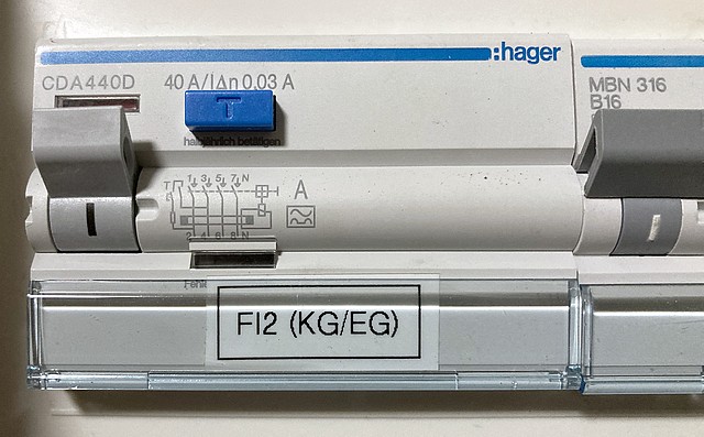

ich hatte mir für ein anderes Problem (Isolationsmessung bei der WaMa Heizung) übers Wochenende einen Fluke Multitester 1664 FC geliehen. Da wollte ich doch gleich mal ein paar Messungen nach VDE 0100-600 an meiner Hauselektrik durchführen (z.B. die FIs prüfen).
Bei mir sind 4 FI-Schutzschalter Typ A von Hager verbaut. Die haben einen Soll-Auslösestrom von 30 mA.

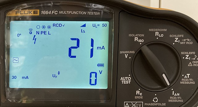

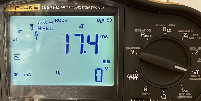

Auf den Bildern schön zu sehen sind die Delta-T und I-Delta-N Messungen dazu. Beides sieht für mich einwandfrei aus.
Wozu man die Phasenverschiebung brauchen sollte (beim Fluke kann man zwischen 0° oder 180° wählen) habe ich nicht recht verstanden, vielleicht könnte mich da jemand aufschlauen?
Bei den anderen FIs schauen die Ergebnisse ähnlich aus, zwei davon zeigen eine Berührungsspannug von 1V anstelle 0V, aber das ist alles noch absolut im Rahmen.

Zitat aus dem Fluke Handbuch: "Beachten Sie, dass einige Fehlerstrom Schutzeinrichtungen (RCDs) in einer Halbwelle der Netzversorgung empfindlicher reagieren als in der anderen; der Test muss daher für die Phaseneinstellungen 0 und 180 Grad durchgeführt und die längere gemessene Zeit beachtet werden."
