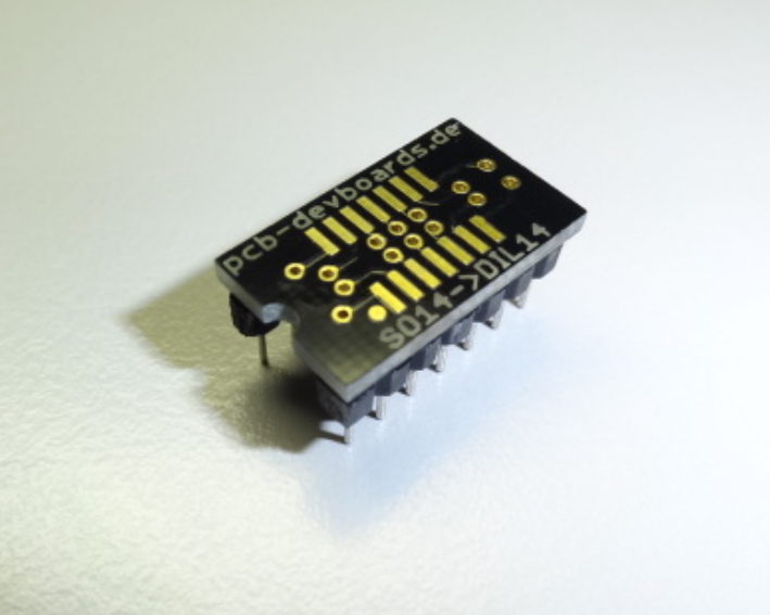

Hallo, ich suche Adapter SOP14 die in eine entsprechende DIL-Fassung passen. Leider sind die angebotenen zu breit (15,24mm)! Und dass wenn möglich einseitig.

Adapter SOP14 auf DIL 7,62mm gesuchtHallo, ich suche Adapter SOP14 die in eine entsprechende DIL-Fassung passen. Leider sind die angebotenen zu breit (15,24mm)! Und dass wenn möglich einseitig. Danke und schönen 4. Advent Jürgen Hier https://www.digikey.de/de/products/detail/chip-quik-inc/PA0004/5014716 gibt es das gewünschte - mir ist nicht ganz klar was du mit "einseitig" meinst. Meinst du nur eine Reihe 14 Pins lang? Sowas habe ich noch nicht gesehen. Danke Bernhard, mit "einseitig" meinte ich alle Leiterzüge auf einer Seite. Bei den meisten Adaptern bis 10 Pins gibt es auf einer Seite die Raster 1,27 und auf der anderen 0,635. So richtig sagt mir aber der von Digikey auch nicht zu. Denke ich werde mir einen eigenen entwerfen und in Übersee fertigen lassen. Bei dem letzten hatte ich aus Platzgründen die Pins nach unten gebogen. Danke und frohes Fest Jürgen

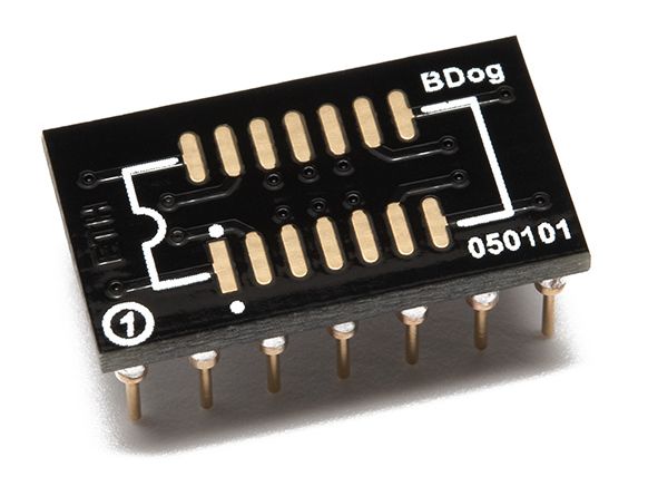

Siehe Anhang. https://www.cimarrontechnology.com/product/050101

Dir ist klar das sich SOP und DIL in die quere kommen ? Einseitig geht mit Ach und Krach, wenn man die von LCD Gläsern bekannten seitlich geklemmten Pins nimmt. Bei durchgesteckten Pins würden deren Lötaugen mit den Pads des SO Footprint kollidieren. Auf den Amateurfunkflohmärkten hat ein Händler aus der Tschechien/Slowakei OK1BEN oft SMD-Adapter, auch zwei relativ schmale Typen für SO-16: http://www.hezkyden.sk/soucastky/dielna/smd-adaptery-sk/ http://www.hezkyden.sk/i/smd-adapter-so16-dil16-special-fix.jpg http://www.hezkyden.sk/i/smd-adapter-so16-dil16-special.jpg Rüdiger B. schrieb:
Sicher! Deshalb hatte ich oben erwähnt, dass ich deshalb mal die kleinen Pins nach unten gebogen hatte. Ist aber nicht die Lösung. Antwort schreiben |
