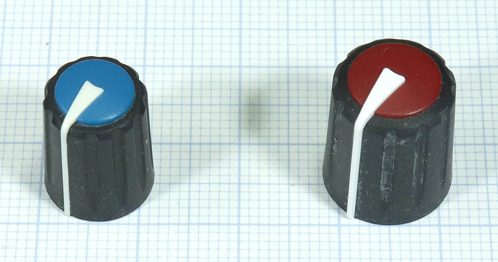

ich suche passende Drehknöpfe für gezahnte Achsen. Ein bisschen Auswahl
habe ich in meinen Schubladen, aber nicht für 50 bis 100 Stück.
Mein Favorit ist auf dem 1. Bild. 5 Stück habe ich davon habe ich, er
würde perfekt in Größe (D bis 13 mm), Stil und Achs-Einstecktiefe
passen. Nur habe ich keine Ahnung, wo der her kommt 😞. Charakteristisch
sind die 4 kleinen Stutzen auf der Unterseite und die Zahnführungen in 3
3er Gruppen innen.
Dieser vielleicht?
https://www.mouser.de/ProductDetail/Eagle-Plastic-Devices/450-7618?qs=5SO05yX%252BROP1NhUmi7NAHg%3D%3D
(Google-Bildersuche)

von Uwe B. (uwe_beis)
Sammelantwort:
Danke für konstruktive Antworten. Leider kennt (bisher) niemand den
Hersteller, aber schöne Anregungen gab es:
@ Michael B: Bunt und Sortiment ist eher nicht gut, aber sonst neue
Ideen.
@ Frank G.: Der würde wohl gut passen! Eagle als Hersteller ist mir neu.
@ Rainer W: Nein, nicht raten. Wissen, dass gezahnte Achsen 6mm
Durchmesser haben. Und die Einstecktiefe kann man an den Fotos erkennen.

Bei der Google-Suche war ich nicht erfolgreich, auch nicht bei einer
Bilder-Suche. Auch bei der Ali-Suche nicht. Aber dass auch  Ali eine
Bilder-Suche hat, sah ich jetzt erst zufällig. Viele wirklich ähnliche
Ergebnisse, aber fast alle für D-Achse bzw. Halbwelle. Aber einen fand
ich recht gut: https://de.aliexpress.com/item/1005005835287596.html, den
gibt es auch für gezahnte Achse.

von Thomas B. (thombde)
von Ulli F. (ullibremen)
Chrome Google Bildersuche (rechte Maustaste)
Bild 1 meint RS
Mit Google lens Suchen
Bild 2
Rean F311 S 096 Flexi-Fit Control

Ulli F. schrieb:
> Bild 1 meint RS
Die 3/03/TP110-006/237/224 von Sifam? Die habe ich seit dem Hinweis von
Herbert Z. auch auf dem Radar. Die gefallen mir.
