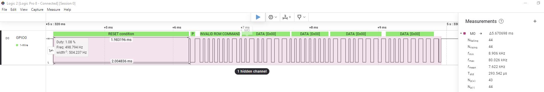

Ich benutze aktuell einen DHT22 mit einem Arduino Test Sketch. Das liefer mir auch plausible Werte über die Serielle Schnittstelle. Das passt also alles. Wenn ich mir die Signale über meinen Saleae 8 Pro anschaue mit der aktuellen Software (Logic 2) wird mir nur Müll angezeigt, angeblich kommen nur "0x00" Pakete an.
Da ich mit Saleae noch nicht wirklich viel gemacht habe, gibt es da noch Einstellungen?
P.s Im Anhang sieht man die eingehenden Daten.
Falscher Decoder? Notfalls mal per Hand schauen, was da übertragen wird – Interpretationshilfen finden sich im Datenblatt.
Ein weiterverarbeitbares Format wäre sinnvoller gewesen, als ein Bild.
