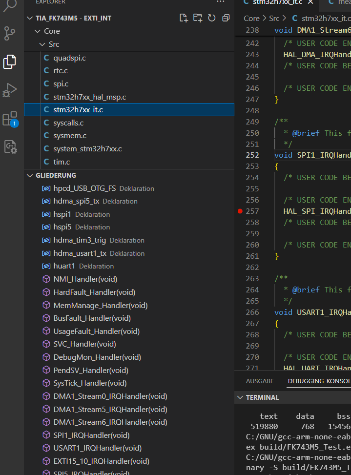

JH Jan H. (janiiix3) OP 29.12.2024 19:52 #7801365 Lesenswert? • ▲ ▼ N’Abend, gibt es die Möglichkeit eine Art Funktionsliste wie z.B bei Notepad++ zu aktivieren? Wenn ja, wo? Ich finde es nirgends.. Schönen Abend noch. Antwort Zitieren Bearbeiten Thread verschieben Thread sperren Anmeldepflicht aktivieren Anpinnen Thread löschen Thread mit anderem zusammenführen Beitrag melden
ΕB Εrnst B. (ernst) 29.12.2024 21:24 #7801437 Lesenswert? • ▲ ▼ Schau mal nach der (standardmäßig vorhandenen, aber eingeklappten) Toolbox "OUTLINE". Antwort Zitieren Bearbeiten Löschen Beitrag melden
HL Hans-Georg L. (h-g-l) 30.12.2024 16:06 #7801837 Lesenswert? • ▲ ▼ Εrnst B. schrieb: Schau mal nach der (standardmäßig vorhandenen, aber eingeklappten) Toolbox "OUTLINE". Oder auf Deutsch "Gliederung" ;-) Siehe Bild. Angehängte Dateien: Screenshot_2024-12-30_155845.png (110 KB) Antwort Zitieren Bearbeiten Löschen Beitrag melden
JH Jan H. (janiiix3) OP 30.12.2024 16:32 #7801851 Lesenswert? • ▲ ▼ Perfekt! Vielen Dank euch beiden. Gruß Jan Antwort Zitieren Bearbeiten Löschen Beitrag melden
