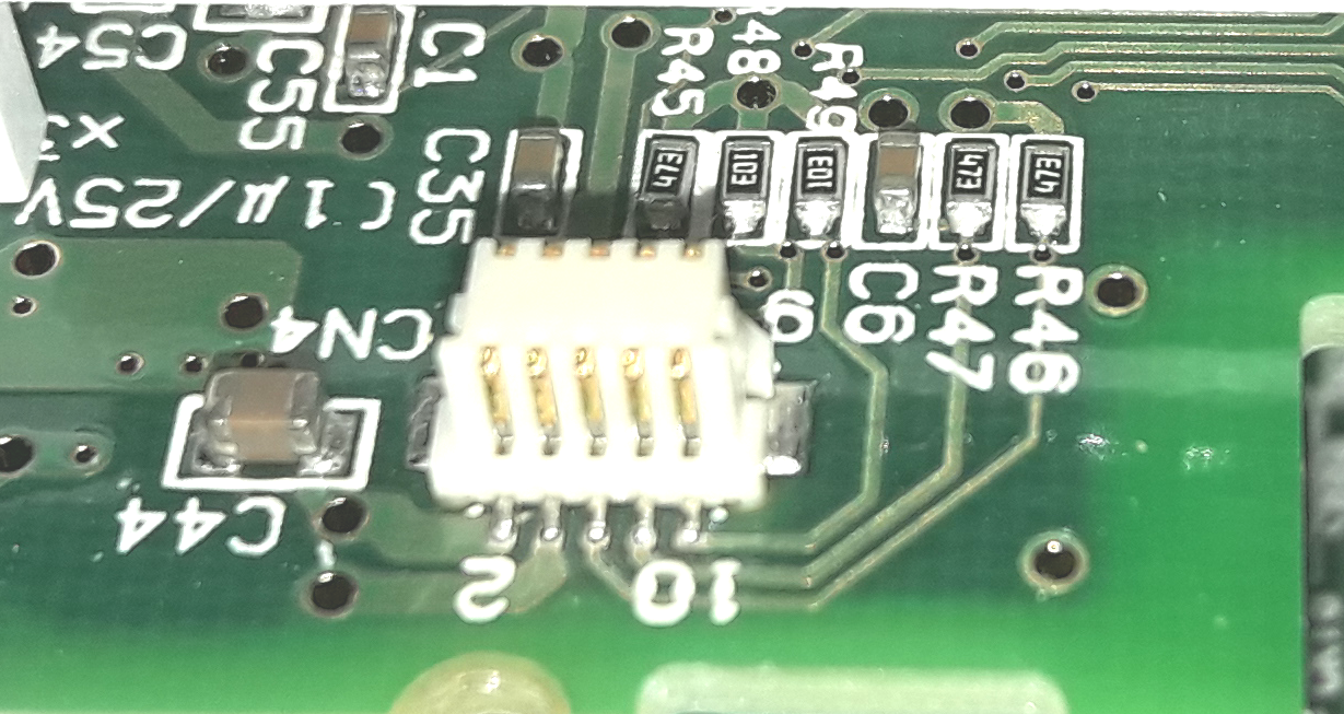

Hallo Forengemeinde,
ich suche den im Bild-Anhang abgebildeten Stecker / bzw. Gegenstück.
Maße oben bei den Kontakten: Breite 5mm, Tiefe: ca. 2,7 mm, Rastermaß
dürfte damit < 1mm sein. Geschätzt 0,8 mm. 10 Pins. Habe keine Ahnung
welcher Hersteller. Molex habe ich mal angesteuert, aber nix gefunden.
Wo könnte ich da fündig werden?
Sorry, habe erst nach dem Hochladen gesehen, dass hinten schärfer ist.

Der einzige Unterschied im Kurzdatenblatt ist "without boss" statt "with
boss"
https://www.molex.com/en-us/products/part-detail/524651070?display=pdf
https://www.molex.com/en-us/products/part-detail/524651071?display=pdf
Was heisst Boss in dem Fall?
https://electronics.stackexchange.com/questions/617524/what-is-the-meaning-of-the-term-with-without-positioning-bosses-in-connectors
"A positioning boss is a part that sticks out of a connector that acts
as a guide for mounting it, usually onto a PCB."
wieder was gelernt
könnte man vermutlich auch abkneifen, wenn der 1070 besser erhältlich
ist.

Mich hatten nur die beiden seitlichen Lötflächen gewundert, am Stecker
gibt es anscheinend kein Gegenstück und Molex hat auch nichts
abgebildet.
Suchst du Widerstände oder den Stecker. Es wäre doch gar nicht so
unpraktisch, wenn auf dem Bild das relevante Teil scharf abgebildet
wäre.
Vielleicht geht es etwas genau, z.B. mit einer Maßskizze, damit klar
ist, was du genau meinst. Bei 5 Kontakten und einem Rastermaß von 0,8mm
käme man auf eine Breite von 3,2 mm zzgl. der Breite eines Kontakts.

Das Gegenstück, das ich suche hat die Pins auf einer Seite . Der
Stecker, bzw die ganze Platine wird dann senkrecht nach auf diesen
gesteckt. Im Grunde eben 90 Grad.
Hoffe das man das versteht wie ich es meine.
