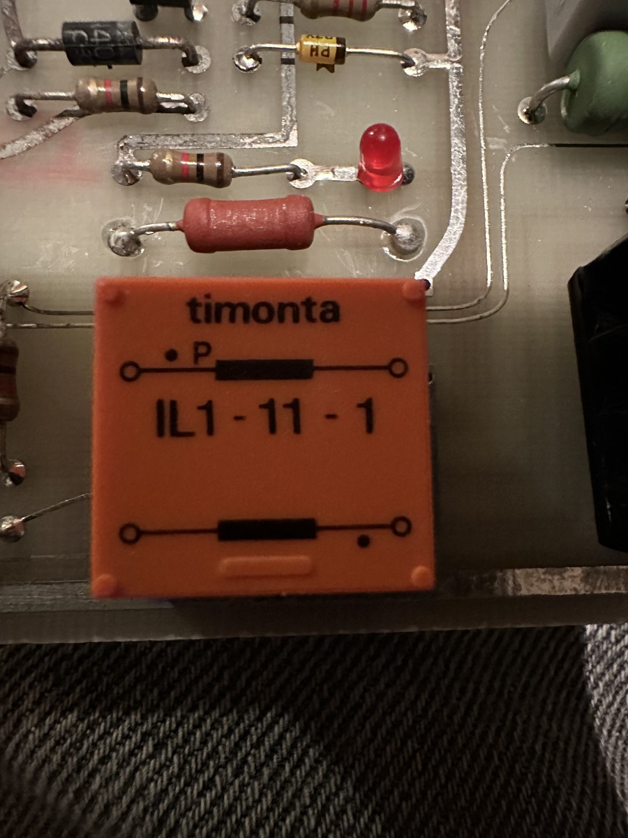

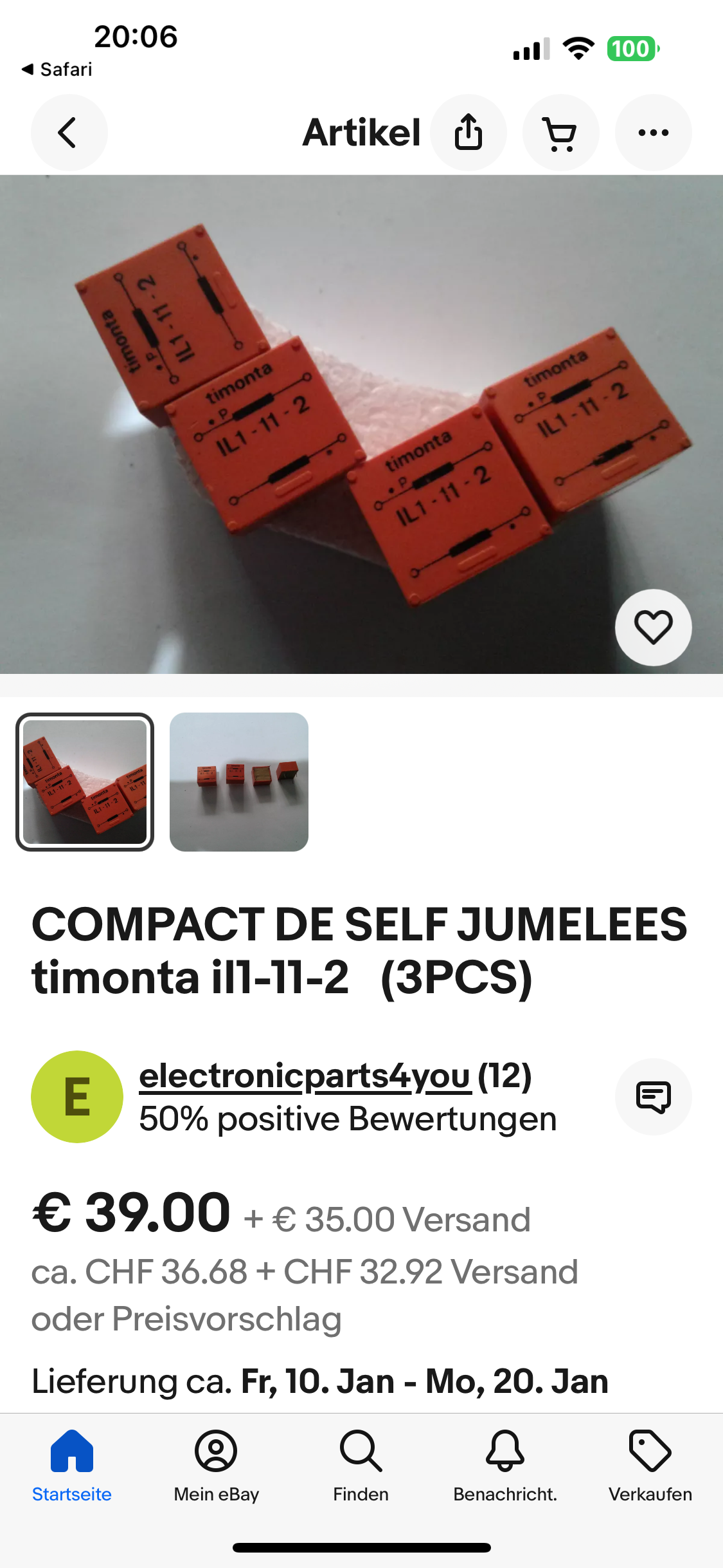

Hallo zusammen Suche dieses Bauteil ( Transformer IL 1-11-1) für eine Reparatur auf einer pcb Platine. Diesen kann ich aber so nicht finden. Ich habe einen fast gleichen gefunden, welcher die Bezeichnung IL 1-11-2 hat. Frage: Kann ich auch diesen verwenden ? Was ist der Unterschied der beiden? Vielen Dank für eure Unterstützung! Gruss Ruedi
Das ist ein 1:1 Impulstrafo, diese Produkte von Timonta sind mittlerweile bei Schurter gelandet:

Wenn man mehr über die konkrete Anwendung wüsste....
Und ist er denn defekt?
Ein nahezu 1:1 Ersatz wäre Schaffner IT245. Den gibts auch bei verschiedenen Distris als Lagerware.
Vielen Dank für eure Unterstützung! Dieser Transformer ist auf einer Platine für eine Spannungsversorgung eines Arcade Spielautomaten verbaut. Und ja er ist defekt, da hat Batteriesäure gewirkt, welche gleich daneben eingelötet ist …

Wohl keine Säure, der NiCd-Akku sabbert Kalilauge.

Aufgrund deines Namens vermute ich mal CH.
https://www.distrelec.ch/de/impulstransformator-8mh-schaffner-it245/p/15665358
