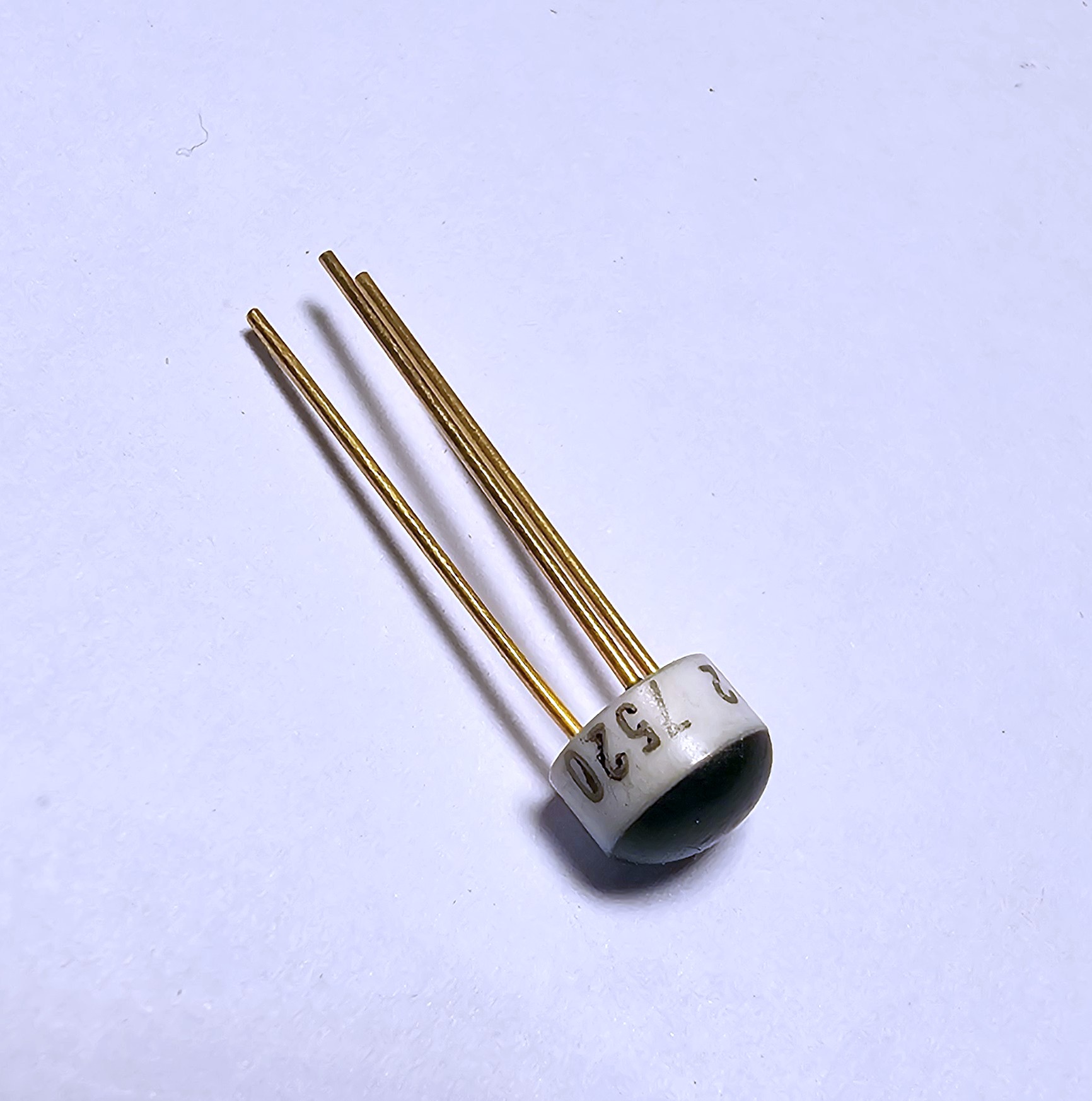

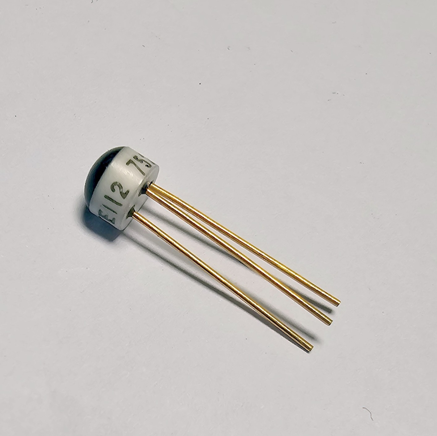

Ich habe hier aus einem Nachlass einige Bauteile erhalten, deren Zweck
und Funktion mir nicht bekannt ist. Das Gehäuse ist mir unbekannt, es
ist ein Dreibeiner. Ein Transistor scheint es aber nicht zu sein.
Die aufgedruckte Beschreibung lautet "E112 7520". Siehe Fotos.
Kennst du das Bauteil und weißt du was es für eine Funktion hat?

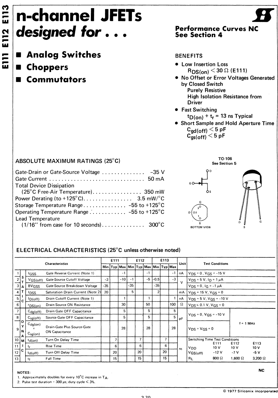

Das ist ein n-J-FET von Siliconix.
