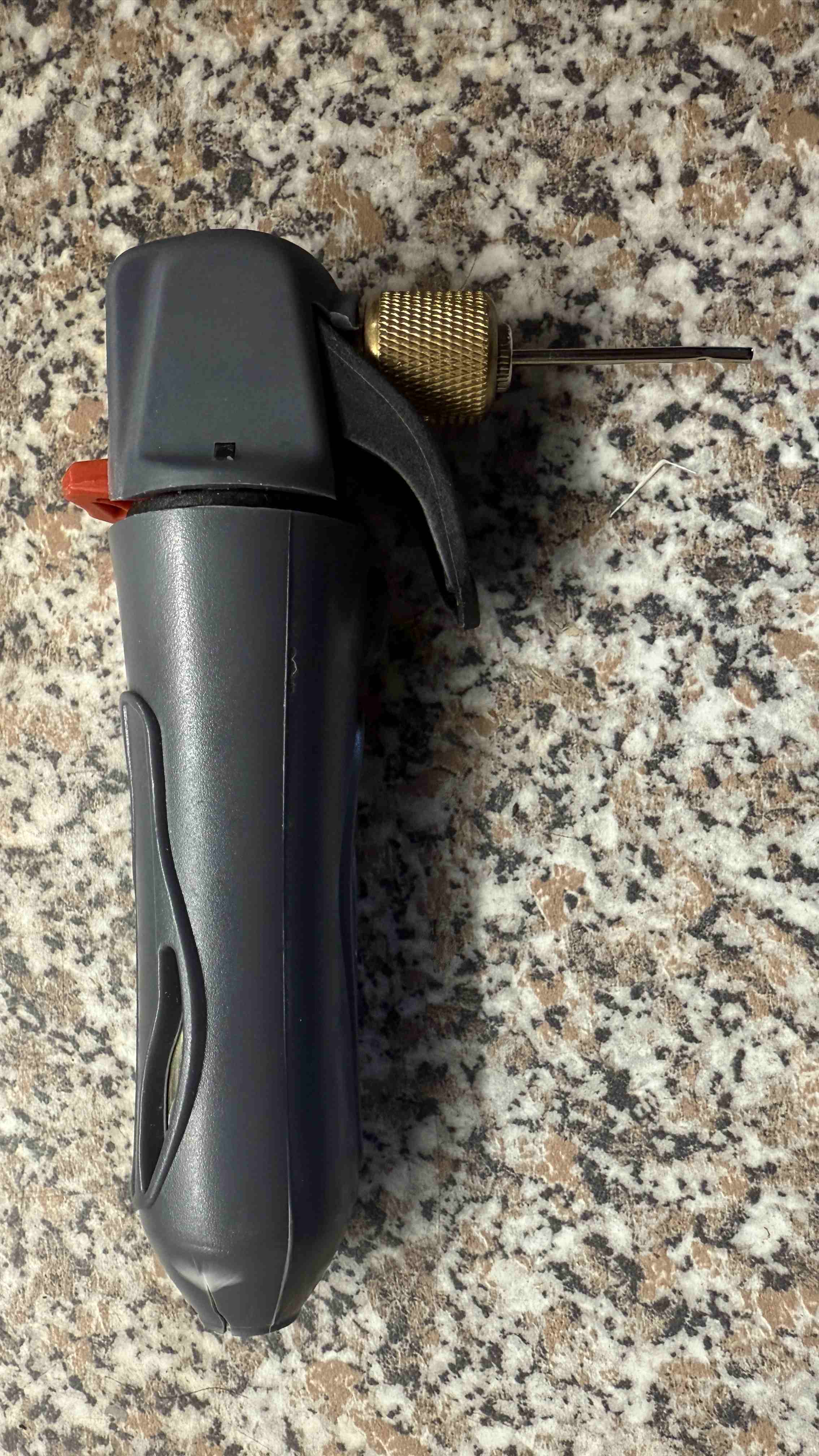

Moin,

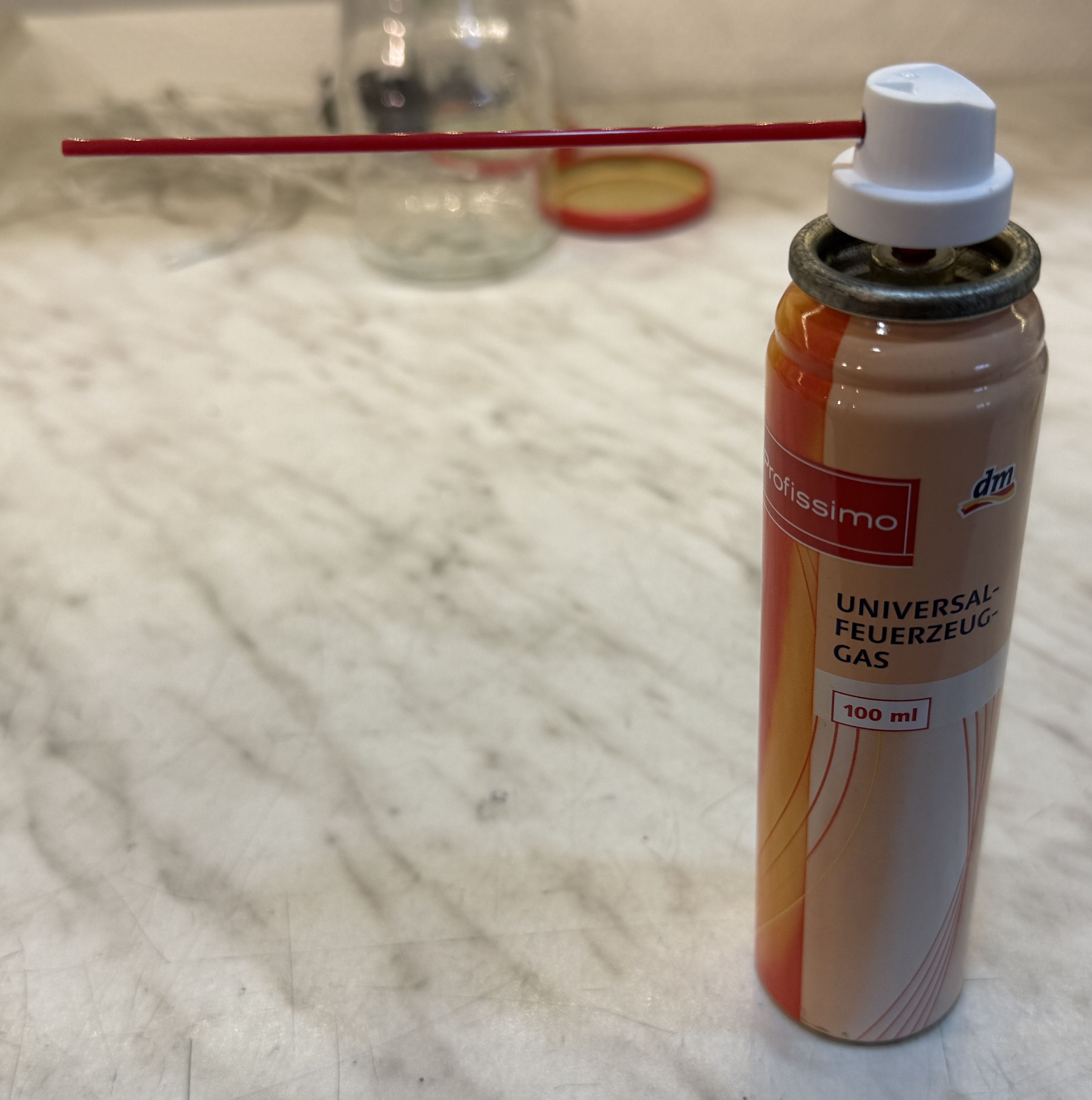

suche gerade zur Fehlersuche nach günstigem Kältespray. Das ist alles
ziemlich teuer geworden.
Manche sagen ja: Feuerzeuggas. Hab aber noch kein vernünftigen
"Sprühkopf" gefunden, um das Gas gezielt auf eine Platine zu sprühen,
dazu ist es auch noch brennbar.
Jetzt hatte ich die Idee mit den 16g CO2-Kapseln, die man in jedem
Supermarkt bekommt. Man bräuchte nur ein Adapter mit Düse zum sprühen,
das ganze auf den Kopf halten, sollte doch gut funktionieren?
Hat da schon jemand ein Adapter gefunden oder Erfahrung?
Hab bis jetzt nur Füll-Adapter für Farradreifen gefunden, wo man das
Ventil drehen muss - drücken wäre natürlich besser und mit einer feinen
Düse vorne.
Danke für eure Ideen.

Nein, funktioniert nicht gut. Das CO₂ kommt nicht flüssig raus, damit
ist das Ganze nicht zum gezielten Kühlen von Bauteilen geeignet: Das
basiert ja darauf, dass ein Stoff mit niedrigem Siedepunkt verdampft,
und so der Oberfläche Wärme entzieht.
Abgesehen davon würd’s mit den paar Gramm pro Einwegkapsel auch ziemlich
teuer und insbesondere ist’s Ressourcenverschwendung.

CO2 ist sehrwohl dazu geeignet. Wenn der CO2-Spender kopfüber gehalten
wird, kommt Flüssiggas aus der Düse; selbiges Verdampft dann natürlich
unmittelbar und hinterlässt gefrorene Luftfeuchtigkeit.
Fazit: CO2 ist durchaus für den angedachten Zweck brauchbar.

Ich nehme Druckluft-Dosen und dreh die um.
Ist im Grunde auch nur Propan drin. Der Unterschied zu Kältespräy ist
nur ob innen ein Steigrohr (Kältespray) ist oder nicht (Druckluft). Beim
Steigrohr wird flüssiges Propan rausgedrückt, ohne wird Gas
rausgedrückt.

von Schorsch M. (schorschm)
Thomas R. schrieb:
> Die Kühlwirkung von "Kältespray" entsteht durch den schlagartigen
> Übergang des Aggregatzustandes eines Kältemittels von "flüssig" auf
> "gasförmig"
genau das macht das flüssige CO2 und deshalb ist es ausgezeichnet als
Kältespray zu verwenden.
Man braucht halt nur ein Behältnis in welches man das CO2 umfüllen kann.
Dazu kann man die Sodastream-Kartuschen nehmen, oder wie ich das mache,
mit solchen kleinen Gasflaschen wie im Bild.
Daneben liegt der Umfüllstutzen.

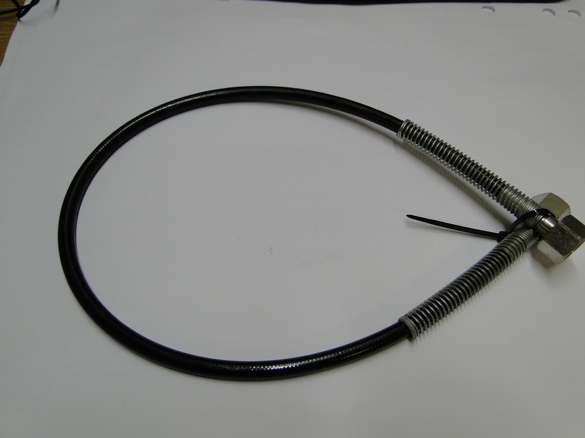

Qnkel  . schrieb:
> Da ich eine 10kg-CO2-Flasche habe zum befüllen der Sodastream-Zylinder,
> wäre es praktisch sie auch dafür zu nutzen.
Ja, ich fülle auch aus einer 10kg-Flasche ab, auchnoch in andere
CO2-Flaschen.
Dafür habe ich noch einen Umfüllschlauch, siehe Bild

von Thomas R. (thomasr)
Irgendwie verstehe ich das Problem nicht?
Hier meine Lösung.
Natürlich muß man das auf dem Kopf halten damit das Propan/Butan flüssig
austritt. Und nein, man sollte nicht dabei rauchen.
Das gilt aber auch für fast jedes andere derzeit auf dem Markt
befindliche Kältespray ;-))
