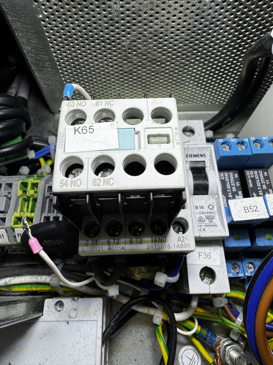

Guten Abend zusammen,
ich habe eine Problem mit einem Siemens Leistungsschütz. Sobald es zu klopfen oder Erschütterungen am Gerät kommt fällt der Schütz. Wenn ich den Anker mechanisch fixiere, besteht dieser Problem nicht. Die 24V Schaltspannung liegen konstant an. Ich habe den Schütz durch einen gebrauchen ersetzt, Problem besteht aber leider weiterhin… jetzt bin ich ein wenig ratlos.
Hat vielleicht hier noch einer eine Idee ?
Vielen Dank schonmal.
Kenn ich von einer Zeitschaltuhr die einen Schütz angesteuert hat: Kondensatornetzteil war scheiße, Schaltuhrrelais nicht richtig an, Schütz hielt so gerade und kam dann auch nicht wieder trotz "Schaltuhr an".
Du hast ein Problem mit der Ansteuerleitung, wo auch immer die her kommt.
welchen Widerstand hat die Schützspule? Ich denke auch das die gelieferten 24V nicht sehr belastbar sind. Liegen da bei angezogenem Schütz immer noch 24V direkt an den Kontakten des Schützes an oder ist da die Spannung schon recht stark eingebrochen?
