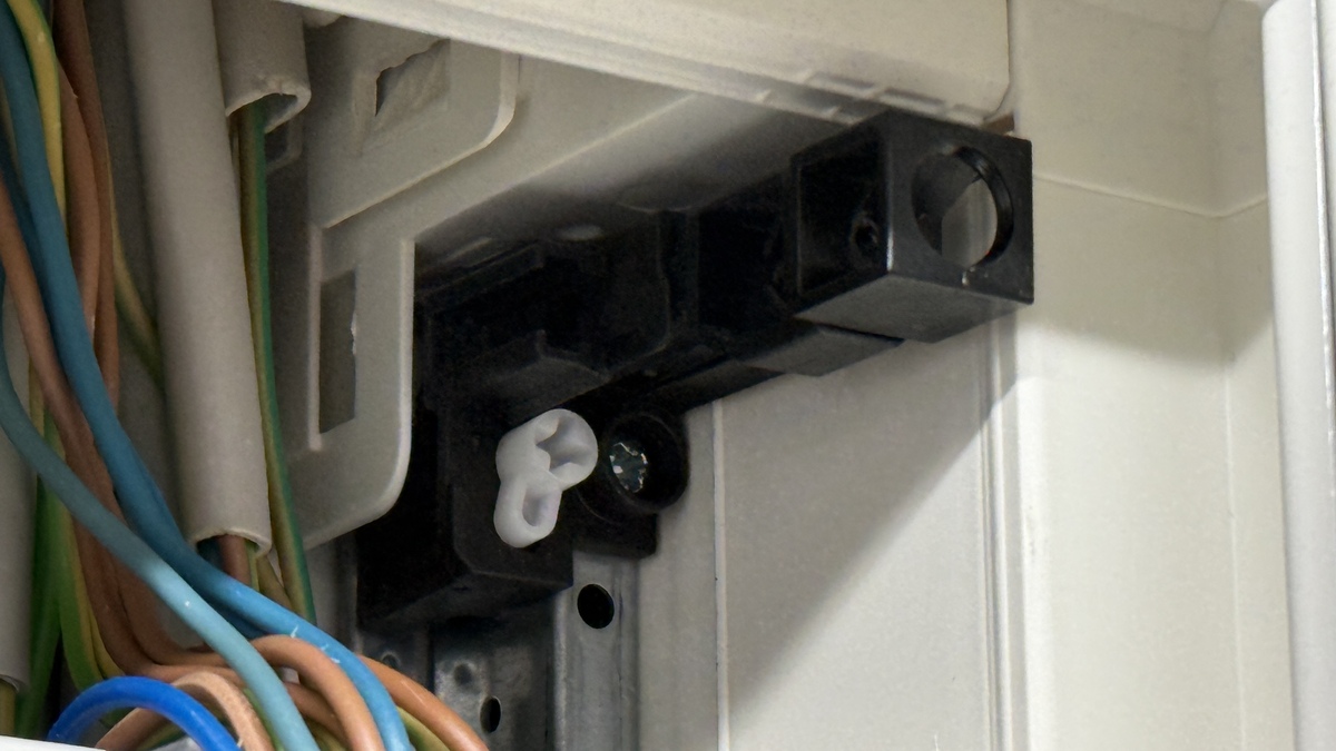

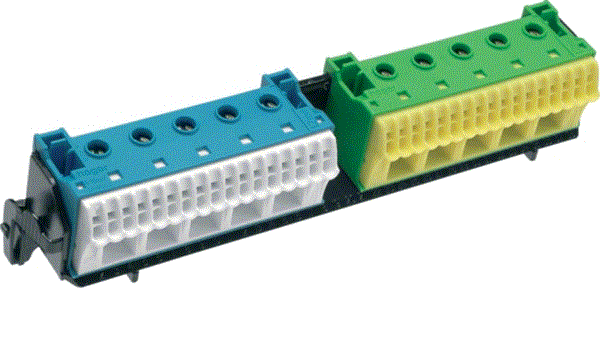

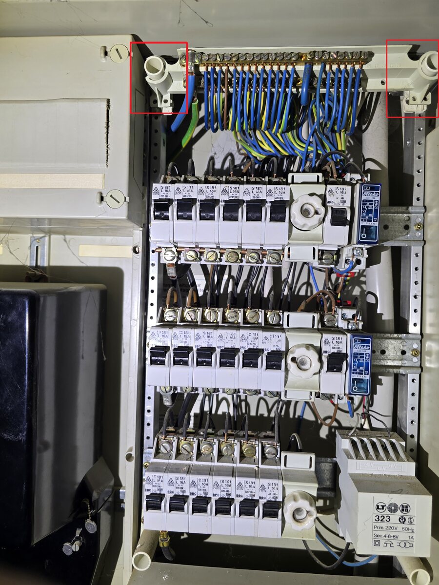

Hallo, in meinem Haus aus Mitte der 80er möchte ich die Elektroinstallation erneuern. Mittlerweile habe ich auch schon alle Komponenten zusammen, außer Klemmblöcke für N und PE. Von Hager gibt es diese schönen Träger, die man je nach Bedarf mit Klemmblöcken ausstatten kann. Leider verwenden die eine Hager-spezifische Schnappklemmung, die mein Verteilerschrank noch nicht hat. Bei mir ist lediglich links und rechts eine Schraubleiste, auf die Zubehör verschraubt werden kann (z. B. Hutschienen).
Ich kenne die horizontalen Sammelklemmen von Pollmann, würde jedoch etwas in der Art wie das von Hager bevorzugen. Ich kenne von Hager auch den Adapter KN00A, der auf die Hutschiene geklemmt wird und auf den ebenfalls die Blöcke gesteckt werden können. Sofern ich nichts besseres finde, werde ich so einen nehmen.
Meine Frage ist aber, gibt es für dieses Runde Stecksystem (auf dem Foto meines Zählerschranks oben) ein Äquivalent, auf das solche Klemmblöcke geschraubt werden können? Dann bräuchteich mir keine Hutschiene zu schnitzen.

Thomas R. schrieb:
Grundsätzlich gibt es diese schwarzen Böcke einzeln und die werden auch nur auf die Stahlschienen geschraubt. In die schwarzen Schwalbenschwanznuten passen die von dir beschriebenen N/PE Leisten (habe ich auch). Kann aber sein daß die Haubenverriegelung dann nicht mehr paßt?
Spannend, das könnte funktionieren. Ich werde es mal ausprobieren!
