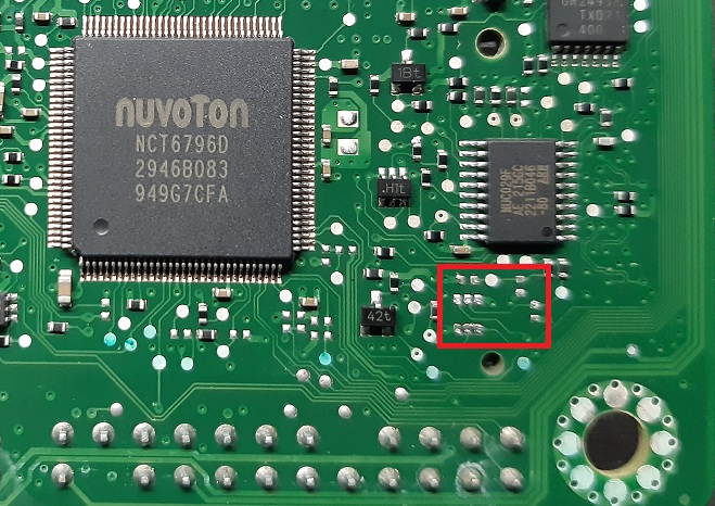

Mir ist ein Kontron D3633 Mainboard zu gelaufen welches nur bis zum POST
Code 99 bootet. Laut Angaben des sogenannten Internets soll es sich um
einen Fehler des Multi-IO Controllers handeln. Ein Blick in die Gegend
zeigt das dort einige Bauelemente fehlen. Drei Widerstände und einen
Dual Digital Transistor. Hat jemand dieses Board in Griffweite und kann
mal schauen welche Werte die fehlenden Bauteile haben?

...der fragliche Bereich ist unscharf, andere nicht - wieso? Und wieso
bist du dir sicher, dass die da mal waren? Es gibt ja noch viele weitere
unbestückte Vorhalte.
Klaus.
von Gerald B. (gerald_b)
Klaus R. schrieb:
> Und wieso
Full ACK
Es gibt Mainboards in zig Revisionen und Bestückungsvarianten. Z.B. WOL
- wake up on LAN. Kann prinzipiell jeder Netzwerkchip, die dafür
nowendigen 3 Bauelemente werde aber gern eingespart und sind dann nur
beim höherpreisigen Modell bestückt.

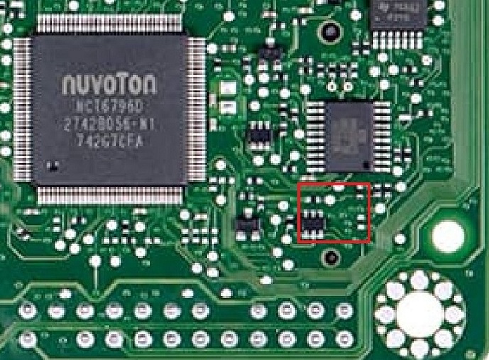

von F. S. (frank_s861)
Naja, auf dem Produktbild von Kontron sind diese bestückt und man kann
die Fußabdrücke im Zinn sehen. Ein Widerstandsrest hing da noch dran.
Und zu guter Letzt das ist das "Höherpreisige" Modell, die
Abspeckversion nennt sich D3634
von Michael X. (Firma: vyuxc) (der-michl)
Falls du keine Information bekommst könntest du bei Nuvoton die Appnotes
anfordern. Da siehst du was der Chiphersteller an den Pins haben wollte
https://www.nuvoton.com/products/cloud-computing/i-o/super-i-o-series/nct6796d-e/?tab=3
