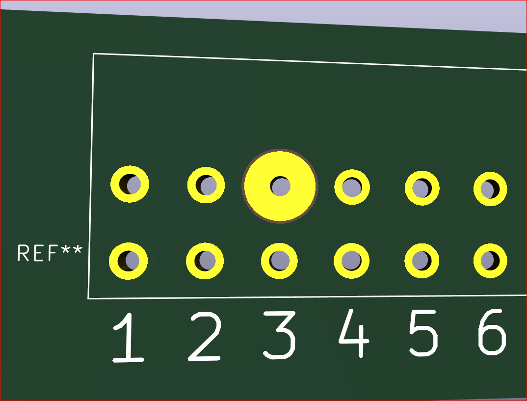

Geht das? Wenn ja, wie?
Also das Loch von oben anders bohren als wie das Loch von unten ???? Oder möchtest Du nur den PAD Außendurchmesser anders haben auf beiden Seiten ?
Wenn ja: Einfach ein Kreis im F-CU Layer (ausgefüllt) und einen Kreis (ausgefüllt) im F-Mask über das normale PAD legen.

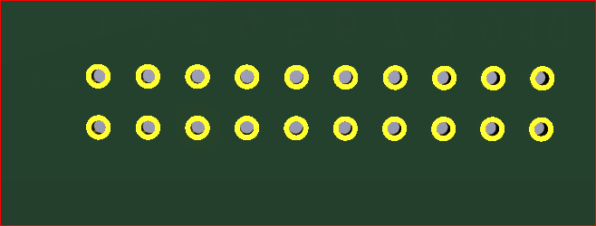

Vielen Dank für Deine sehr schnelle Antwort. Ich möchte oben und unten andere Pad-Aussendurchmesser haben. So, wie Du es beschreibst, kann man es machen.
Geht natürlich auch im Footprinteditor.
Ja, so werde ich es machen, da ich das Pad öfter brauche.
Oder die aktuelle Nightly verwenden, da kann Kicad das direkt.
