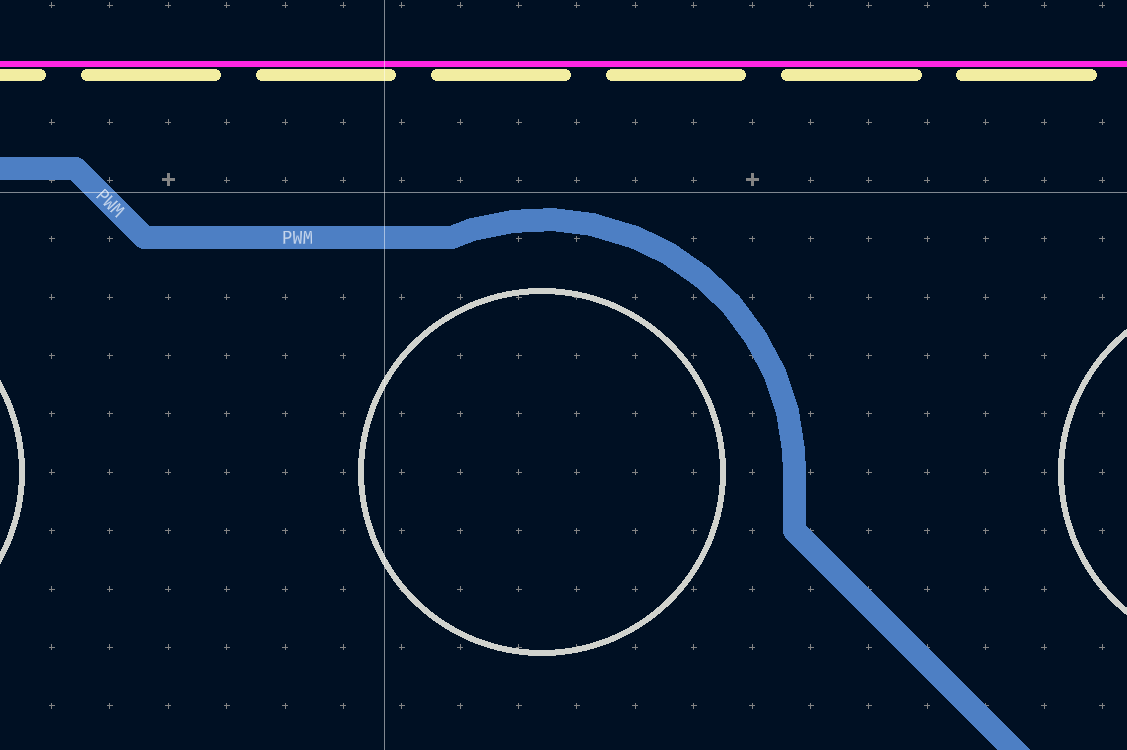

Ich habe versucht unter KiCad 8.07 eine Leiterbahn mit freiem Winkel zu ziehen. Dazu hatte ich nur den Button "Auf H,V,45° beschränken" deaktiviert. Der hatte keine Auswirkung und ich habe ihn wieder aktiviert.

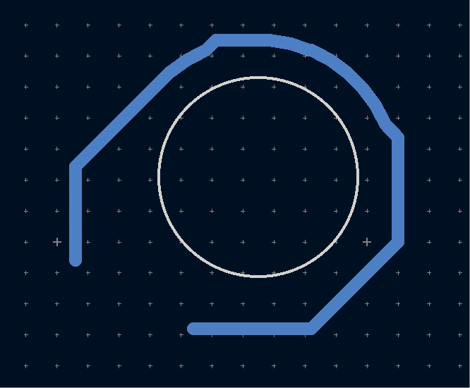

Seither lassen sich um kleine runde Objekte keine 45° Winkel mehr zeichnen, es bilden sich komische Rundungen, die aus vielen kleinen geraden Leiterbahnen bestehen. Ansonsten werden weiterhin 45°-Winkel gezeichnet.
Weder das Betätigen des Buttons "Auf H,V,45° beschränken", noch Änderungen in den Leiterplatteneditor-Einstellungen haben irgendeine Auswirkung.
Hab dann zum Test noch ein neues Projekt angelegt, aber dasselbe Verhalten.
Ein Bug?
OK, möglicherweise ist das normal. Es passiert nur bei Löchern die ich mit Edge.Cuts gezeichnet habe, nicht bei Vias. Mir ist es vorher nur nie aufgefallen.
Es erklärt aber immer noch nicht, warum der Button "Auf H,V,45° beschränken" keine Funktion hat.
ähm ne, vermutlich hast du den Verlegemodus umgeschalten. Deine Tastenkombination findest du unter: Einstellungen > Tastaturbefehle > Leiterplatteneditor > "Leiterbahn-Ecken-Modus", dann hat man noch die Rundung dabei, die bei dir im Moment aktiv ist. "Leiterbahnstellung wechseln" ist auch praktisch.
